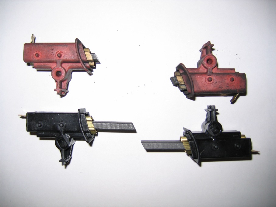

Bonjour Philippe, j'ai le même modèle de machine a laver que vous. une COLDIS 51000M+ achetée à super U en 2012 159€.
j'ai également les 3 leds qui clignotent et le
tambour qui ne tourne pas.
J'ai tapé sur les charbons avec un tournevis et la machine a fonctionné encore 3 cycles mais le défaut est revenu ( le moteur faisait un bruit bizarre).
j'ai démonté les charbons qui sont complétement usés (le démontage est simple).
J'en ai commandé sur Amazon à 14€, je les reçois dans la semaine.
je vais les monter et je vous laisse un message si la panne est partie.
Et vous, avez vous toujours cette machine ?
le 28/02/2016 à 10:33
voici une photo de charbons usés en haut (comme les miens)
et des charbons en bon état en bas:

le 03/03/2016 à 18:41
J'ai recu mes charbons ce matin, la machine refonctionne parfaitement :-))
le 13/03/2016 à 09:42
Apres 10 jours d'utilisation, la machine fonctionne parfaitement.
C'était donc bien les charbons de la COLDIS 51000M+ qui étaient HS.
