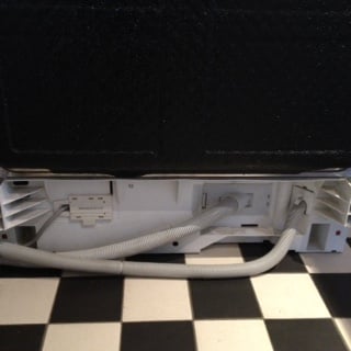

Merci pour ce conseil. Par contre, l'accès au bloc de chauffage et donc à la sonde de température me semble difficile. Le démontage de la tôle côté gauche donne accès à divers éléments mais pas au bloc de chauffage. L'arrière du lave vaisselle ne semble pas démontable. Je joins la photo de l'arrière (bas) du lave vaisselle. Merci de votre aide,

J'ai regardé ce tutoriel mais hélas il ne donne aucune information sur la façon de démonter le carter en plastique au bas de l'arrière de l'appareil.

Il ne se démonte pas, c'est un socle complet.

Dans ce cas comment accède t-on au bloc de chauffage ?
