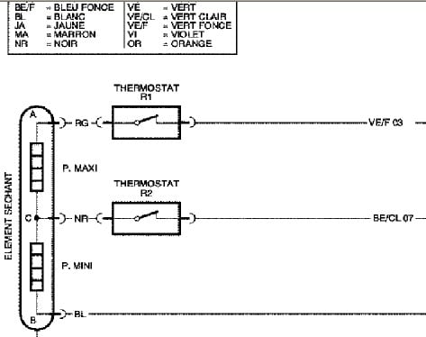

Recherche schéma électrique et plan de montage des 2 Klixons de protection des resistances de chauffe.

Voici une photo du schéma de cablage.

Encore un petit renseignement:pouvez vous me donner la valeur de température des klixons. Est elle la même pour les 2?

La valeur des thermostats sont de 150° pour le sécurité et de 130° pour le régulation.
