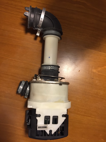

J'ai démonter le Kit Elément Chauffant Et Boîtier De Pompe et tester avec le multimètre, et apparemment il est HS car "0".
Mais le problème c'est par rapport à la photo du kit de rechange, j'ai un bloc noir sur le capot que je n'arrive pas à le retirer, est ce le moteur ? Pouvez vous m'expliquer comment retirer ce bloc ? Car j'ai beaucoup de mal à le devisser ou tourner.

Pouvez-vous nous faire une photo de ce famaux bloc ?
le 18/01/2016 à 20:53
voici une photo en pièce jointe, si jamais vous avez besoin d'autres photos je peux vous en fournir. Vraiment difficile de le retirer.
le 19/01/2016 à 10:13
Le bloc noir, c'est la moteur, la résistance est située dans le capot blanc.

Pouvez vous me donner des indications pour retirer ou dévisser le moteur car il semble bien coller....comment procéder ? Merci bien.

Si c'est pas possible de dévisser le bloc moteur, doit on acheter la résistance avec le moteur comme sur l'image ? En attente de votre réponse avant de passer commande. Merci.
le 21/01/2016 à 09:58
La nouvelle résistance est livrée sous la forme d'un kit (Si vos références d'appareil sont exactes).
le 21/01/2016 à 11:50
Merci pour votre retour, du coup avec le nouveau kit, je n'ai plus besoin d'installer le moteur ?
le 21/01/2016 à 12:29
Si c'est obligatoire, il propulse l'eau dans les bras de lavage.
le 21/01/2016 à 13:51
Oui mais comment faire dans ce cas pour l'ajouter dans le nouveau kit ? Y a t il un emplacement dans le nouveau kit pour mettre ce moteur, et surtout comment le retirer de l'ancien modèle, car je ne sais pas comment le faire...
le 21/01/2016 à 14:07
Oui, normalement tout est prévu. Assurez vous tout de même de la référence précise de votre appareil, et que la pièce soit compatible avec celui-ci.
