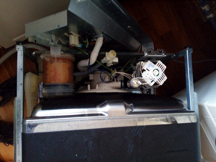

Bonjour a tous, et merci par avance pour votre aide.
Voila, depuis un gros moment, mon lave vaisselle lave tres mal, surtout le panier haut.
L'eau arrive bien, mais les bras rotatif ne "rotate" pas.
Ils ne sont pas obstrues. L'eau arrive bien en haut du lave vaisselle.
Bref, je me suis attele au demontage de la bete
J'ai pris quelques photos. Si vous avez une idee a me suggerer, n'hesitez surtout pas ;-)
le 10/01/2016 à 15:13
J'ai eu un problème similaire il y a peu de temps. C'est probablement la pompe de cyclage qui est encrassée ou mal en point. Le condensateur peut etre la cause aussi.
N'ayant rien trouver d'évident, je l'ai changé et tout est redevenu normal.
