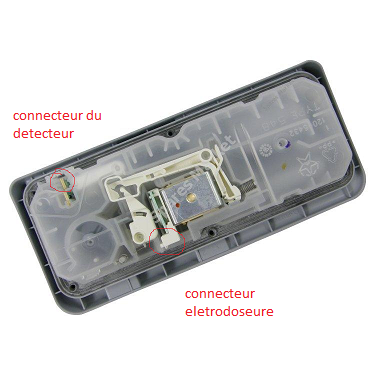

Je possède un LV ADG8983/1 dont la boite à produit est fatiguée.
Une nouvelle boite à produit est proposée avec un kit service composé d'un câble et d'un bras supérieur.
En démontant, j'ai trouvé ma boite avec 2 fils pour l'electroaimant et 2 autres fils pour le détecteur de niveau du liquide de rinçage.
Mon problème est que je ne sais pas comment le détecteur doit être branché sur la nouvelle boite, il n'y a aucune indication sur la doc de service voir, lien
Pouvez-vous m'aider ?

Du coup en y regardant de plus j'ai vu le relais ILS qui sert pour la détection. Il y a un connecteur à 2 contacts que j'ai testé.

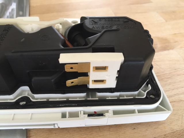

Mon problème est que sur l'ancien, j'ai 2 cosses pour ce détecteur et donc il me manque l'adaptateur ou au moins le connecteur qui va sur le nouveau. Au pire je soude mais il me faut ce connecteur.
Avez-vous une solution ?

J'ai le connecteur pour l'electrodoseur à relier sur la platine mais pour le detecteur de niveau, je n'ai pas de connecteur dans mon kit.
le 09/01/2016 à 18:34
Vous avez une filerie, et un connecteur d'adaptation, comme dans la notice que vous indiquez ?
le 09/01/2016 à 18:43

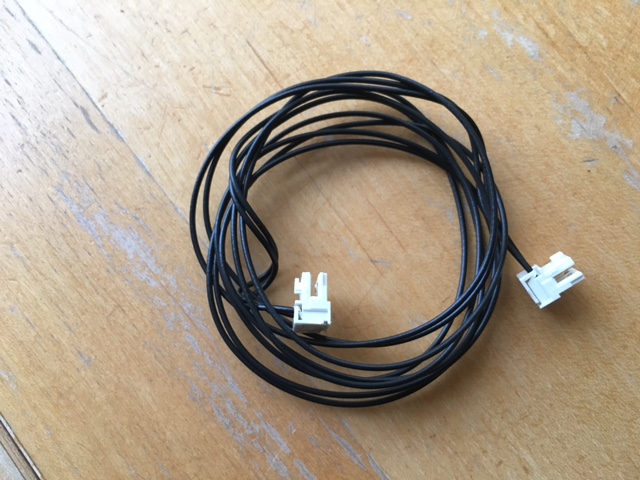

oui j'ai un fil mais il s'adapte sur l'electrodoseure mais pour le détecteur de niveau, je n'ai rien et dans la notice du kit, on ne parle que de l'electrodoseure pas du détecteur de niveau alors qu'il est présent sur la boite, j'ai vérifié son fonctionnement au multimetre, il marche !
J'ai ajouté une photo avec les 2 connecteurs.

Il y a un connecteur dans le kit, il est présent sur le bulletin service de la marque, utilisez le.

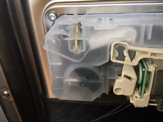

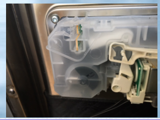

la boîte à produits s'ouvre à présent (mauvais contact en refaisant la fiche RAST). Je reviens vers vous pour savoir comment brancher les deux fils terminés par des cosses qui servent à la détection de niveau et qui ne peuvent pas se brancher en l'état sur la nouvelle boîte. Comment faire? Existe-t-il un adaptateur? Ci-joint photo de l'emplacement du branchement de la détection de niveau sur la nouvelle boîte.
le 20/04/2016 à 19:03
le 20/04/2016 à 19:10
Et voici l'emplacement de ce branchement sur l'ancienne boîte à produits Whirlpool (sur lequel viennent se brancher les deux fils terminés par deux cosses métalliques)
le 21/04/2016 à 07:47
Pour le détecteur, il faut utiliser un des connecteurs fournis dans le kit, il s'adapte très bien au nouveau boitier.
le 21/04/2016 à 12:16
merci pour vos renseignements. Vouslez-vous parler des connecteurs de ce câble fourni dans le kit de remplacement? Il faut couper les cosses, raccorder les deux fils à un de ces connecteurs et enficher dans la partie haute (partie la plus à l'extérieure de la boîte), c'est bien ça que vous voulez dire? Car dans la partie basse, le connecteur ne rentre pas en tout cas.

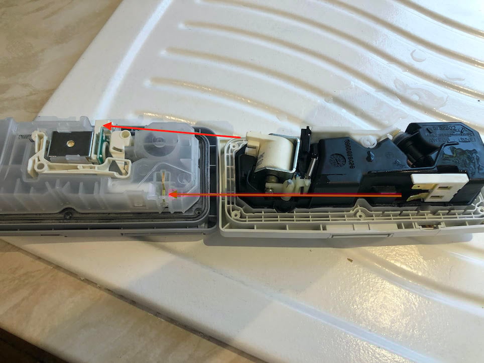

le 29/01/2022 à 22:39

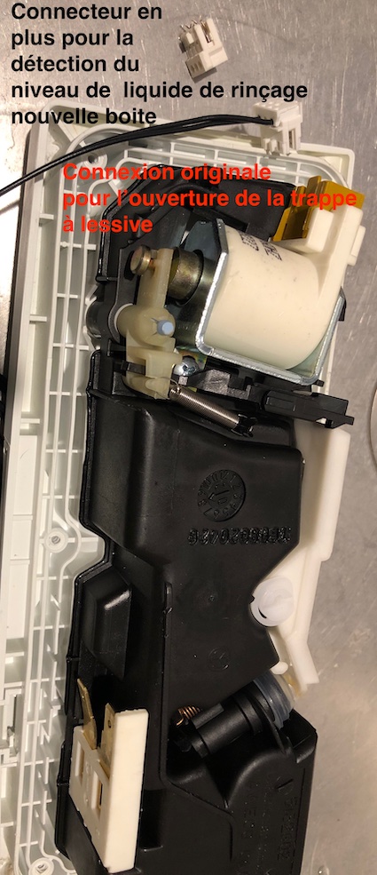

Lave Vaisselle Whirlpool ADP7562BR.
Le changement de cette pièce a été laborieux et je regrette que le SAV n'ait pas compris le problème.
Voici la solution:
Le connecteur blanc RAST original de l'electroaimant qui ouvre le clapet à lessive de lavage de l'ancienne boite, et qui est dans l'adaptateur marron, ne change pas. L'adaptateur marron ne vous sert plus (poubelle), le connecteur blanc RAST va directement dans la connexion en haut de la nouvelle boite où il y a l'électroaimant (le détrompeur excentré est le même).

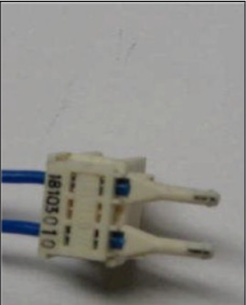

La connectique originale où il y a les 2 cosses Faston (détection du niveau de liquide de rinçage) sur le boitier original, se coupe. Il faut couper les 2 fils à la base des cosses et mettre à la place le connecteur qui est livré tout seul (bien enfoncer les lames métalliques pour que ça transperse la gaine des fils et que ça fasse bien contact avec le fil)
Ce connecteur se met en bas du nouveau boitier (regarder le détrompeur)
Voilà c'est tout simple.
Pour résumer, la seule modification est d'enlever les cosses Faston pour mettre le nouveau connecteur qui va dans le nouveau boitier.
La documentation livrée est inadaptée.
le 29/01/2022 à 22:50
En relation avec mon message juste avant, voici la correspondance des branchements entre l'ancien boitier et le nouveau.
(Après, il faut juste adapter les cosses Faston avec le connecteur seul livré dans le kit)
le 29/01/2022 à 23:22
Ce câble n'a aucune utilité pour le lave vaisselle Whirlpool ADP7562BR.
Certainement pareil pour d'autres références Whirlpool.
Voila, en espérant que cela aide les autres acheteurs.
