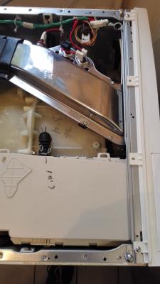

Bonjour à tous!alors voilà mon lave lège séchant me marque un message d'erreur HE2, j'ai cherché sur le net et beaucoup dise que c'est la résistance, je l'ai donc démonté retirer la résistance mais je ne vois aucune anomalie, la résistance et nickel elle brille quoi.. pas fondu rien, c'est au moment qu'elle s'est mis au sèche linge après 10 minutes j'entends plusieurs bip et j'ai l'erreur HE2 et elle s'arrête, j'ai testé un cycle à vide juste lavage à 40 (duré 1h40 environs) et ça à fonctionné super pas cet erreur HE2 c'est juste le séchage ou ça me marque ce message, quelqu'un à une idée s'il vous plaît?

Bonjour en fait les résistance sont bonne. C'était la sécurité thermique qui c'est mise en route, il a fallu que je prenne un tournevis et que j'appuie sur le petit bouton entre les deux connecteur et ça remarche à nouveau mais je suppose qu'elle c'était pas mise en sécurité toute seule.. elle doit être sale de l’intérieur, bourre, peluche qui doit être sûrement dans le ventilateur qui l'empêche de fonctionner correctement et la résistance de chauffe est pas assez refroidis du coup.. Quelqu'un peut me dire comment accéder à cela?? ce qui faut démonter ect..
Merci d'avance bonne fin de journée.
le 31/12/2015 à 15:10
Il faut démonter, et notamment accéder à la partie plastique, c'est souvent elle qui se bouche avec le temps.
le 31/12/2015 à 16:27
Merci pour ta réponse quand tu dis la partie plastique c'est l’espèce de boîtier en forme de rectangle situer en bas a droite comme sur la photo ou je montre ma machine c'est ça??
le 31/12/2015 à 16:29
Oui c'est cela. Elle est reliée à la conduite métallique de la résistance.
