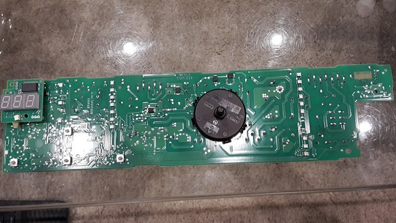

Voir photo de la carte
Bonne soirée
le 23/12/2015 à 20:52
Voici la photo

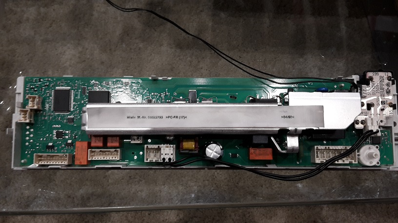

le 23/12/2015 à 20:56
et l’arrière de la carte
le 23/12/2015 à 21:11
l'autre coté

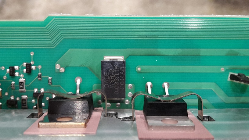

le 23/12/2015 à 21:46
J'ai l'impression que ce composant a claqué.
Mais je n'arrive pas a trouver un site revendeur.
le 24/12/2015 à 09:16
Il doit s'agir d'une sorte de résistance qui doit amortir le courant de commande du moteur. Il est peu probable qu'elle soit en cause pour l'alimentation générale du module. Par contre, voyez les composants au niveau de la commande de la résistance, mais avec un défaut d'isolement, le problème peut survenir quasiment n'importe où sur le module. Son remplacement pour un coût peut être plus modique devrait être possible.

Merci à Sebmenager pour les infos. En effet, j'ai cru que la résistance était HS. J'en ai commandé de nouvelle sur RS PARTICULIER.
Un ami a dessoudé et ressouder la nouvelle résistance. Mais le problème persiste. Tous les autres composants on l'air ok. On a vérifié pas mal de composants....mais rien trouvé d'anormal.

J'avais fait appel à un réparateur qui m'a dit que la carte électronique était H.S.
Avant de tout démonté, j'avais pris un paquet de photos pour être sur des branchement.
Au final, en contactant le SAV Miele, ils m'ont envoyé un réparateur agréer.
Avec le plan du PCB équipé il à finalement trouvé la panne. 2 fils étaient inversés.
Alors la question est : Est-ce que le premier réparateur à fait exprès d'inverser les fils ... Je ne le saurai sans doute pas.
