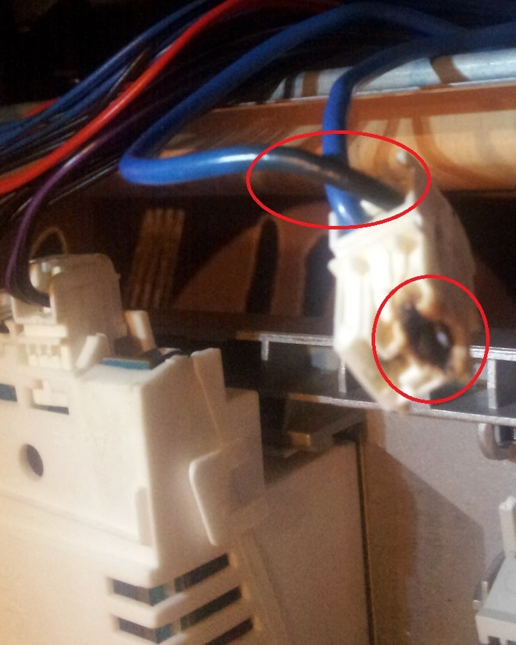

- Le descriptif de la panne : cosse d'alimentation du module de commande fondue.

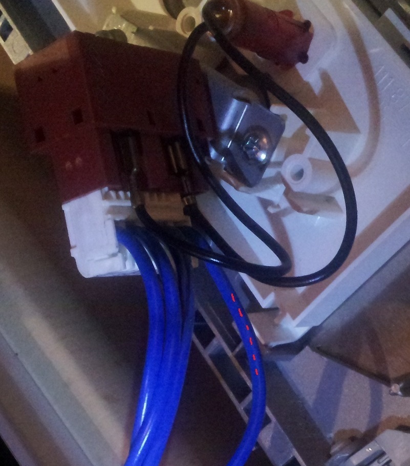

Aujourd'hui, alors que le lave-vaisselle était en fonctionnement, nous avons senti une odeur de plastic brulé.
En démontant je repère que c'est l'un des 2 câbles qui alimente le boitier de commande qui a chauffé (voir photo 01).
Ce câble est relié à l'interrupteur principal (voir photo 02)
Je l'ai pour le moment débranché du boitier de commandes (photo 03)
Je précise que l'appareil a continué de fonctionner jusqu'à la fin du cycle.
Que puis-je faire ?
Changer une pièce ? mais laquelle ?
Changer le câble ?
Pourquoi a t-il fondu ? est-ce que ça risque de recommencer ?

Photo complémentaire montrant le câble en question relié à l'interrupteur.

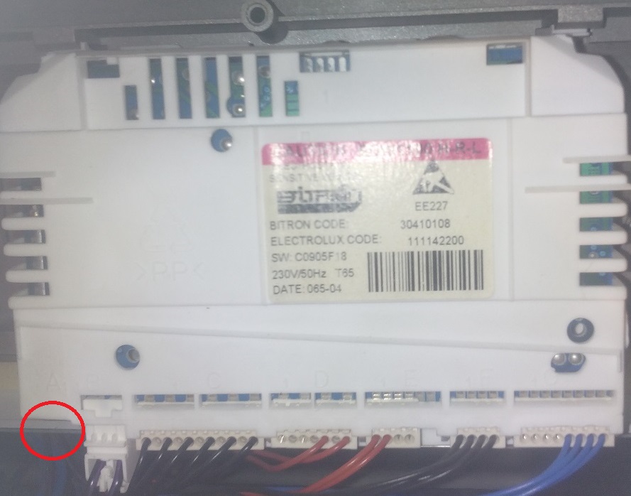

Photo complémentaire : le boitier de commande

Changer la cosse tout simplement. Nettoyez les parties charbonnées avec de la toile émeri, tout devrait rentrer dans l'ordre.

N'importe quel quincailler vous trouvera un cosse. La cosse peut en effet vibrer légèrement, si elle en bien serrée sur la borne, aucun soucis.

PS : si ça peut aider, pour la démonter, il y a un système d'ouverture qui donne accès aux 2 câbles électriques qui ne sont pas dénudés. Les éléments métalliques pénètrent dans le câble pour toucher le cuivre.

C'est une cosse Faston, insérée dans un connecteur. Vous pouvez parfaitement supprimer le connecteur et laisser deux cosses isolées par exemple.

Pour information, comme indiqué par "Sebmenager", j'ai remplacer le connecteur par deux cosses faston, l'une totalement isolée, l'autre non, faute de place, et mon appareil fonctionne.
Par sécurité, je le fais fonctionner que lorsque je suis présent et éveillé...
