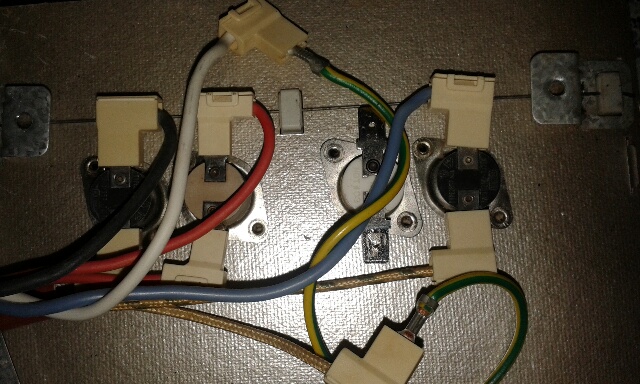

je voudrais remplacer un klixon défectueux sur résistance sèche linge Wirlpool AWZ9478 mais je ne connais pas sa plage de température de fonctionnement
Il s'agit du klixon blanc sur la photo (celui qui est shunté)
Help merci

Voyez les inscriptions dessus, car le fabricant ne détaille pas cette pièce sur la résistance.
le 18/12/2015 à 16:16
Breiz atao !
voici les caract des 3 thermo qui sont sur le bloc
les 2 noirs thermo type NF ouverture 120°C fermeture 80°C réarmable automatiquement
le thermo blanc est le thermo de sécurité du bloc
si il s'ouvre il est cuit ( mais des fois on peut le réarmer)
type NF 260°C NON réarmable je suggere de le remplacer par un NF 220°C ce qui n'est déja pas mal
l'autre "bestiole est la sonde de temp (NTC) qui n'a rien d’un thermostat et fait à la grosses 11000 ohms à temp ambiante 25°C
en demandant à Monsieur Google klixon NF 220 il devrait trouver à L'aise Breiz !
et voilà

Ok, oui, il faut trouver par les données précises du thermostat en ce cas.
le 18/12/2015 à 18:10
Ok grand merci pour votre réactivité
donc klixon: NF 220°
Par contre pour la NTC est normal qu'elle soit en NO?(test ohmètre=1)
Merci à vous

un thermostat appelé à tort Klixon (car Klixon c'est une marque américaine ) c'est un interrupteur : il est fermé et alors laisse passer le courant ou ouvert et alors ne laisee PAS passer le courant
Quand il est fermé sa résistance de contact est quasi nulle ( disons de l'ordre de 0.1 ohm).
Quand il est ouvert pas de contact et la résistance est alors infinie. dans ce cas là l'ohmmètre va indiquer 1 quelle que soit la gamme de mesure choisie : 200 2k 20k 200k 2m 20m) le 1 veut dire " overflow" en français : la valeur vraie est encore plus grande que ce que peut mesurer l'ohmmètre sur cette gamme
voila pour le thermostat
La sonde de température c'est autre chose
c'est une resistance type CTN ( Coefficient de Température Négatif )ce qui veut dire que c'est une résistance dont la valeur diminue quand on la chauffe.. ben oui faut bien que le controleur de la machine connaisse la température de chauffe et comme il n'a pas de mimines c'est la valeur de la sonde de température qui va lui donner l'info
alors sur votre seche linge je vous donne la valeur de la resistance de la sonde selon la température les valeurs sont en ohms !
0°C 34600
25°C 11500
60°C 3300
70°C 2400
95°C 1200
100°C 1050
si vous mesurez la valeur de cette sonde à température ambiante vous devez trouver entre 11000 et 15000 ohms
pour mesurer cette valeur il faut mettre votre ohmmètre sur la gamme 20k ou mieux 200 k
Si vous laissez l’ohmmètre sur la gamme 200 ohsms c'est sur qu'il va vous indiquer 1 : il vous dit simplement la vraie valeur de la résistance est plus grande que 200 ohms ! sur la gamme 2k ça sera pareil il vous indiquera aussi 1 car la valeur est plus grande que 2000 ohms ben oui puisqu'elle fait entre 11000 et 15000 ohms
dernier point pour voir si la sonde fonctionne c'est tout simple
vous la mesurez à temp ambiante gamme 200k et vous lisez par exemple 14.6 ( qui veut dire 14600 ohms)
tout en mesurant mettez un doigt sur la sonde vous allez la chauffer et vous devez voir sa valeur diminuer : 14000 puis 13500 puis .... avec un seche cheveux ça va encore plus vite à diminuer
si c'est pas clair merci me le dire je vous enverrai un memo que j'ai ecrit sur le sujet.

Ce que je comprends pas c'est que cette sonde CTN a une resistance infinie (=1) elle bip en continuité!!!?
Est-elle également hs? Pourtant la gestion de température de la résistance à l'air de fonctionner avec le klixon hs shunté
sinon NC c'est équivalent à NF?
le 18/12/2015 à 19:32
re bonsoir
NC = NF yesse sir NC = Normally Connected alors que NF c'est normalement fermé idem les 2..... sauf que NC c'est anglais
pour l'autre pas de souci car c'est NO dans les 2 langues ( Normally Open pour les anglais )
UN SL ne peut pas fonctionner avec une sonde de temp air chaud Hs
sur quelle gamme mesurez vous cette sonde pas moins de la gamme 20000 (20k) ou 200000 ( 200k)
vous dites elle bip en continu ????? !! faut pas utiliser l’ohmmètre en "sonnette" mais en mesure de résistance et pour la mesure débranchez une des 2 cosses raster 5 qui arrive sur la sonde ( couleur saumon ou grise )
