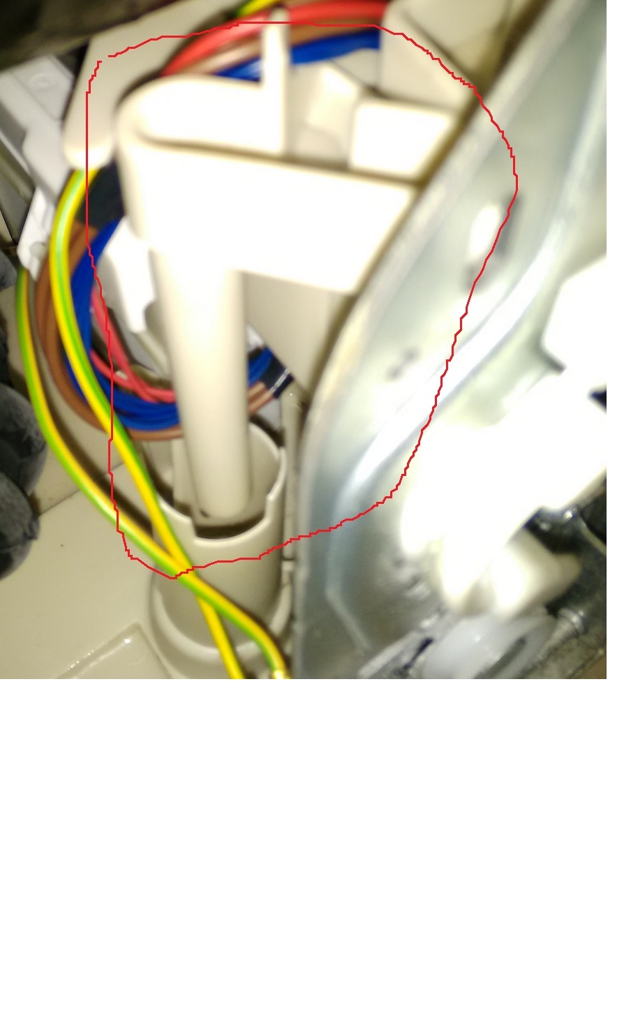

Mon lave vaisselle sauter SVH63XF1 est en erreur D07.
Après consultation de plusieurs forums, il s'avère que c'est une fuite, j'ai basculé le LV en arrière, épongé, et relancé un lavage, impeccable.
2 jours après même code erreur, la je bascule le LV de nouveau, enlève les côtés relance un lavage est je vois de l'eau couler sur le devant (voir photo, pièce entourée en rouge).
Sur l'éclaté à cette adresse cela correspondrait à la pièce n°447, sur le site de sauter il y a écrit "traverse front" Du coup je ne sais pas d'où vient cette eau.
le 18/12/2015 à 10:48
L'eau doit venir des charnière ou du bas de porte de votre appareil. Vérifiez le bras inférieur, s'il ne serait simplement fendu par exemple.
le 18/12/2015 à 13:57
Merci pour votre réponse, elles sont en métal (à première vue) faut vil démonter la porte ?
