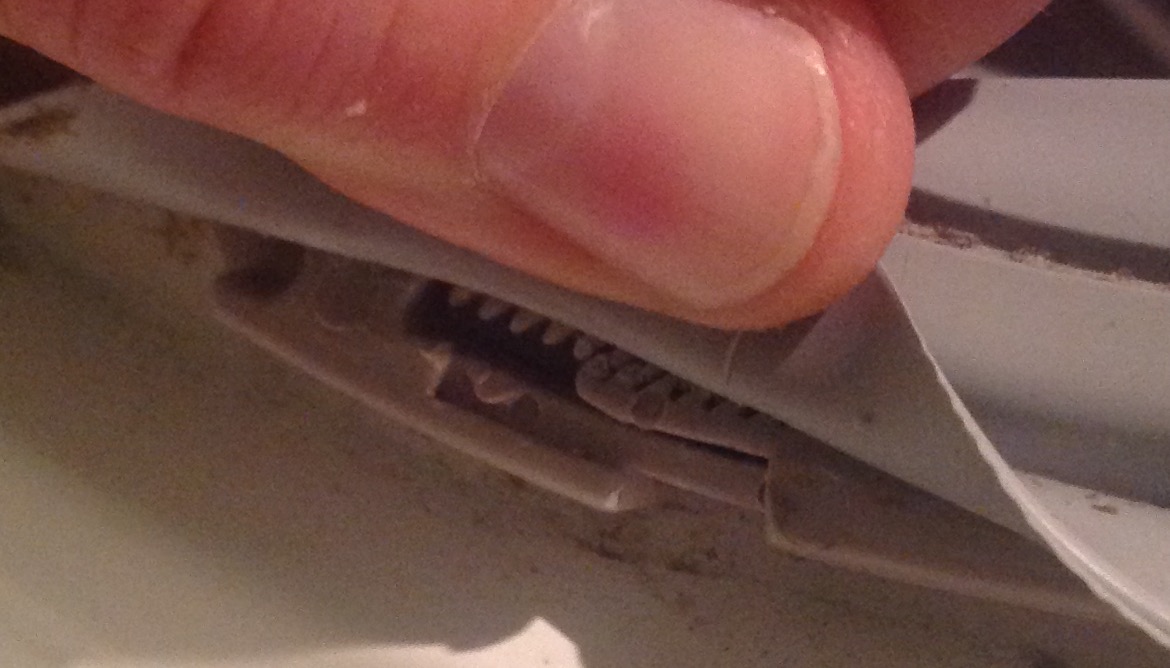

le 22/12/2015 à 08:57
Bonjour Sebmanager
J'ai regardé pour démonter la chambre pour la nettoyer mais je n'ai pas accès par derrière.
Comment faut il démonter ce type de "ressort" plastique (avec denture) -voir photo- pour accéder par l'avant ?
Ce type de pièce se démonte-t'il ou bien il faut la casser et se remplacer ?
J'ai peur de casser les dents si je m'y prends mail.
Merci pour les conseils.
le 22/12/2015 à 10:29
Faites coulisser les dents à l'horizontal de manière a ce qu'elles de soient plus imbriquées, le plastique est assez souple pour vous permettre cette opération.
le 27/01/2016 à 21:44
Bonsoir Sebmenager,
Je viens seulement de démonter la machine pour nettoyer la cuve de compression et le soufflet en caoutchouc (qui était un vrai nid à crasses).
Par manque de temps et comme la machine ne bloquait plus que de temps en temps, j'avais reporté cette intervention... Mais depuis hier, plus moyen de la démarrer et tjs le même code erreur.
Voilà, c'est fait relativement facilement et la machine a parfaitement démarré suite à mon intervention ! Reste à espérer que c'était bien ça la cause du problème ... L'avenir me le dira.
Encore un tout grand merci pour votre aide !
