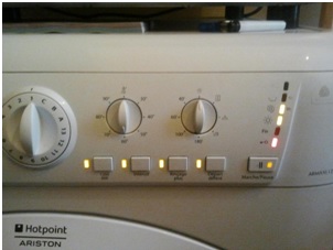

J'ai un LV Ariston Hotpoint modèle ARMXXL125 actuellement en panne, dès qu'on le mer en route il se remplit d'eau, le tambour fait qq tours et la machine se vidange et se met en erreur.
Vous trouverez ci-joint la photo de la façade pour le code erreur.
J'ai eu une panne similaire il y a à peine un mois et il s'agissait de la sonde de température du seche linge.
Y a t'il une possibilité de le courcicuiter car je ne m'en sers pas.
Merci pour votre aide.
le 08/12/2015 à 11:48
Erreur 13: Vérifiez votre sonde de température partie séchage de la machine.

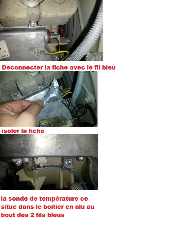

C'est bien encore la sonde de température du sèche linge qui fait des siennes, j'ai décidé de coupé l'alimentation de la résistance du sèche linge qui de toute manière ne fait que du linge chaud humide au lieu de sec!
En photo la fiche à déconnecter pour pouvoir continuer à utiliser le lave linge.
