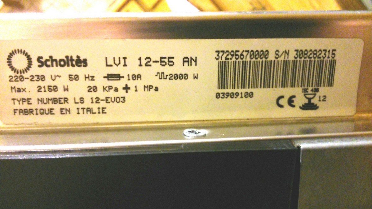

Le cycle démarre :
Vidange (la pompe fonctionne).. remplissage (eau sur la vaisselle) prélavage (la pompe cyclage fonctionne), vidange... Arrêt.. affichage "A03"
le 07/12/2015 à 14:50
C'est une anomalie de vidange. Voyez peut être le pressostat dans votre cas.
le 07/12/2015 à 19:27
Comme je vous l'ai écrit, la pompe et la vidange fonctionnent.... Pour le confirmer, j'ai versé un seau d'eau dans la cuve, vidange sans problème....
Je pense qu'il y a un autre chose.... Carte.... ?
Merci. Cordialement.
le 10/12/2015 à 10:32
- Vidange, la pompe tourne, évacuation d'eau effective.
- Remplissage eau, la pompe tourne, arrivée d'eau.
- Cycle de lavage, la pompe tourne, les bras tournent, aspersion correcte (eau sur la vaisselle) seulement quelques minutes.
- Plus rien....La pompe continue à tourner Affichage en clignotement A03.
- Au bout d'environ 1 minute, la pompe s'arrête, le message continue à clignoter....
Si vous pouvez me dire quelles pièces commander, merci.
