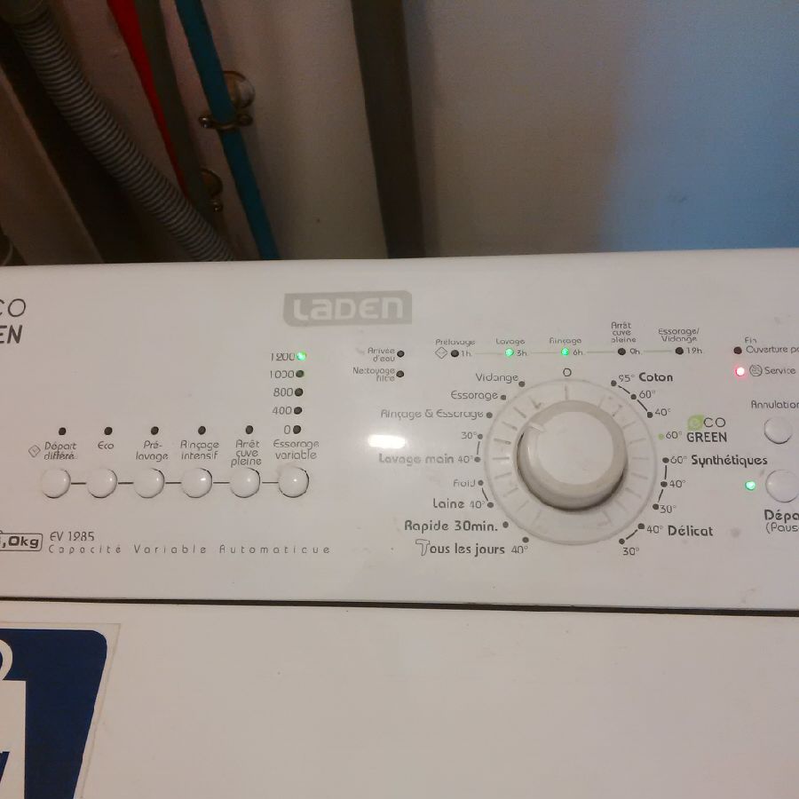

la machine à laver de la maison (Laden EV1285, n° service sur la trappe de vidange: 858412529014 / 341228037835) a cessé de fonctionner aujourd'hui.
Elle démarre n'importe quel cycle de lavage, puis après deux rotations de tambour elle déclenche l'erreur comme sur la photo jointe.
J'ai testé la fonction vidange en remplissant la cuve et lançant le programme vidange, ça fonctionne et aucune erreur n'est déclenchée.
J'ai testé le pressostat aussi , il a deux contacts, il switche bien le contact de puissance lorsque je souffle dans le tuyau mais je n'ai rein remarqué a à l'ohmmètre sur le contact signal.
Avis aux ames charitables, auriez vous un avis?
Merci et bonWE
Guillaume
le 05/12/2015 à 20:07
ça correspond au code erreur F12
résistance en court circuit
vérifiez la valeur de la résistance.
le 05/12/2015 à 20:39
J'ai mesuré 25ohm entre les bornes de la résistance, et 200kohm entre les bornes et la masse.
Essayé de débrancher la résistance, et lancer un programme:code erreur F08.
Rebranché la résistance et lancé un programme:code erreur F12.
le 05/12/2015 à 21:47
il ne doit pas y avoir de valeur entre les bornes de la résistance et la masse.
il faut remplacer la résistance
