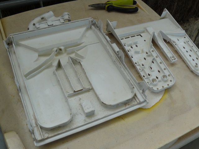

le 17/05/2021 à 15:39
Ayant fait le même parcours et observations en 2021 ( changement pressostat- arrivée d'eau insuffisante mais marche si ajout d'eau manuellement) , nous avons fini par trouver : le calcaire a bouché les arrivées d'eau à l'entrée dans le tiroir de la lessive et l'adoucisseur.
Démontage pénible. Voir la photo.
Juste pour information et au cas où,...
