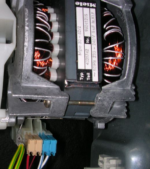

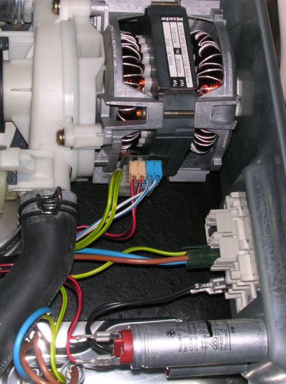

J ai mon lave vaisselle MIELE G 6 6 0 qui fonctionne parfaitement mais qui emet un sifflement strident des que la pompe de cyclage tourne
Comment tester en direct la pompe? sachant que les fils rouge et noir viennent du condensateur?

merci seb pour la reponse
j aimerai tester le moteur en direct, comment realiser le branchement? sachant que le condo est alimenté directement par le bornier moteur, fil rouge et noir
