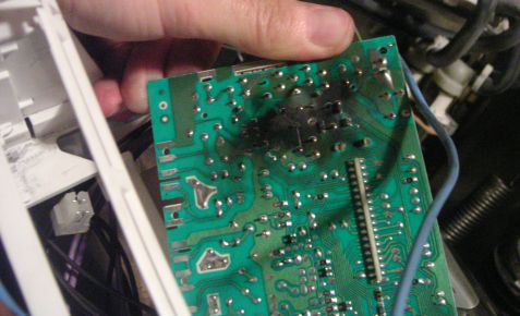

Philgood vous à très bien expliquer comment accéder à la sécurité de porte.Retirer le ressort autour du joint de devant et enlevez la manchette(joint).Attention sur ce modèle,il est apparu que la léssive(si la boite se trouve juste au dessus de la sécurité)tombait sur cette sécurité de porte et faisait grillé des composants électronique sur le module de puissance.Je vous conseils donc de regardez les pistes du module(qui se trouve sur le dessus)après avoir controlez la sécurité de porte.

Merci encore pour vos conseils.
Pas mal de galères pour desserrer le joint de hublot, car préalablement il m'a fallu déposer un premier cerclage qui retenait un lest circulaire en béton autour du tambour qui pesait un âne mort. Puis même en desserrant le cerclage de la manchette, pas moyen de la déposer simplement...
J'ai donc opté pour déposer le tiroir à lessive situé au-dessus du verrou, bien plus simple après démontage de la façade du tiroir et dévissage du raccord du flexible menant au tambour.
Verrou déposé, mais je ne sais pas le tester car mon metrix est HS.
Par contre la carte a bien flashé (photo 2), au niveau du connecteur provenant du verrou.
Je suis donc bon pour racheter une carte, pour le verrou je n'en sais trop rien (pas dispo sur votre site partenaire), pour les autres composants évoqués faut voir...
