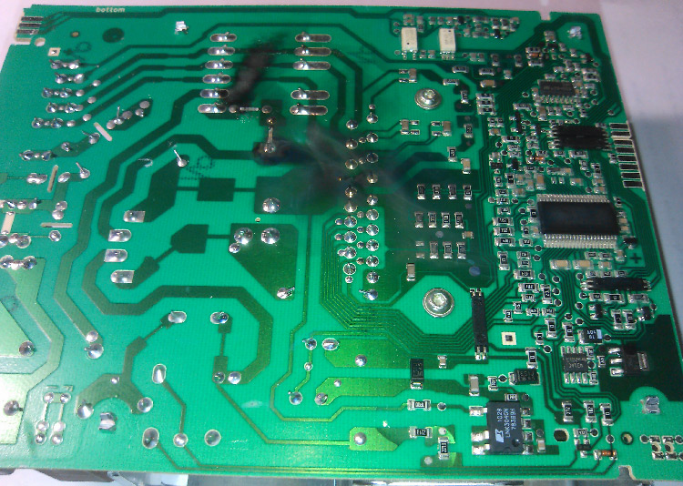

Mon lave linge Whirpool dreamspace 11kg AWM1010 est en panne.
Il a fait sauter son disjoncteur pendant un cycle et ne redémarre pas.
Il affiche h5h ??? quand on le rebranche,
puis le bouton démarrage clignote,
porte bloquée,
cycle arrêté après le lavage mais avant le rinçage. L’adoucissant est toujours dans le tiroir. La cuve semble vide.
Si quelqu'un a une doc pour faciliter le démontage, et un diagnostique. Bienvenu!
Merci par avance,
Steph

Le différentiel de la ligne a sauté une seule fois pendant le fonctionnement du LL.
Maintenant, le différentiel ne saute plus.
Mais le LL est en défaut.
Pas de code erreur. Le h5h n'est pas réapparu.
J'ai essayé de lancé un auto diagnostic mais il ne semble pas aller au delà de C00.
J'entends bien quelques mouvements de relais mais rien d'autre.
Le bouton départ clignote et sonne dès qu'on y touche quelque soit le programme choisi.
Il y a deux cartes dans cette machine une en haut à droite, et une en bas à gauche.
J'imagine que c'est sur la carte de puissance qu'un composant a cramé et fait sauter le différentiel...
Je n'ai pas trouvé comment ouvrir les boitiers des cartes elles même, j'ai peur de les casser. Mais je ne crois pas pouvoir éviter le déplacement d'un technicien de toute façon puisqu'il faut programmer les cartes à l’installation...

Ouvrez l'appareil par le dessus et voyez l'état de la carte électronique dans un premier cas.
le 23/11/2015 à 14:02
Merci,
La machine est ouverte.
Mais je n'arrive pas à démonter cette boite en plastique, je ne vois comment elle est fermée...
J'ai peur de la casser.
Un schéma de principe ou de démontage quelque part?

Monsieur Darty est venu, très vite et très gentiment!
Donc il a démonté les cartes.
La carte moteur est grillé, littéralement. Limite incendie.
Voir photo jointe.
Darty nous la vend 144€ avec son forfait de réparation, auquel il faut ajouté le premier déplacement : 75€. C'est raisonnable... Nous signons.
J'en conclu qu'il faudra donc prévoir une panne grave d'électronique sur cette machine Whirlpool tout les quatre ans...
