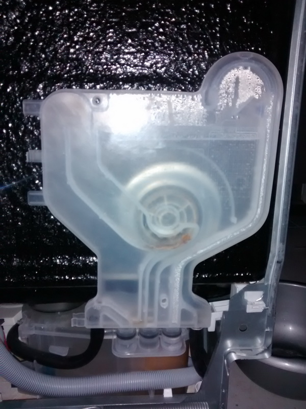

J'ai un lave-vaisselle Brandt VH1200J qui s'arrête souvent (presque à chaque fois mais pas toutes) avec une erreur 01.
Lorsque j'appuie sur le bouton lancer/arrêter le lavage, il repart le plus souvent.
Mon remplisseur ne semble pas super propre cf photo.
Comment démonter ce remplisseur pour le nettoyer ?
Sinon est-ce que quelqu'un aurait une autre idée pour problème aléatoire de remplissage ?
Merci d'avance.
Lavange
le 20/11/2015 à 14:36
Le démontage se fait par l'écrou intérieur qui maintien le remplisseur à la cuve. Tentez un nettoyage, style vinaigre blanc, et voyez si l'appareil se remplit mieux.
le 02/12/2015 à 19:58
Merci pour la réponse
J'ai démonté facilement, l’écrou.
Le nettoyage a été rapide, il y avait un peu de moisissure (?) ou qq chose comme cela, qui est facilement parti et depuis tout semble fonctionner.
