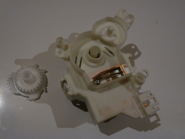

Bonjour, lors du démontage pour le remplacement de la pompe de cyclage 00651956 (résistance HS) j'ai par erreur démonté le moteur du kit de dureté et fait tombé la roue à cames.
SVP quelqu'un pourrait-il m'envoyer un shéma de positionnement de la roue (positionnement des cames par rapport au contact).
Voici la photo de la pièce a remonter avec l'engrenage

Ce type de schéma n'existe malheureusement pas.
Voyez si un système de détrompeurs ne serait présent dans le mécanisme.

Merci pour la réponse mais si il y avait le moindre détrompeur, je n'aurais pas poser la question ... j'ai identifier au moins 9 positions possibles ...
