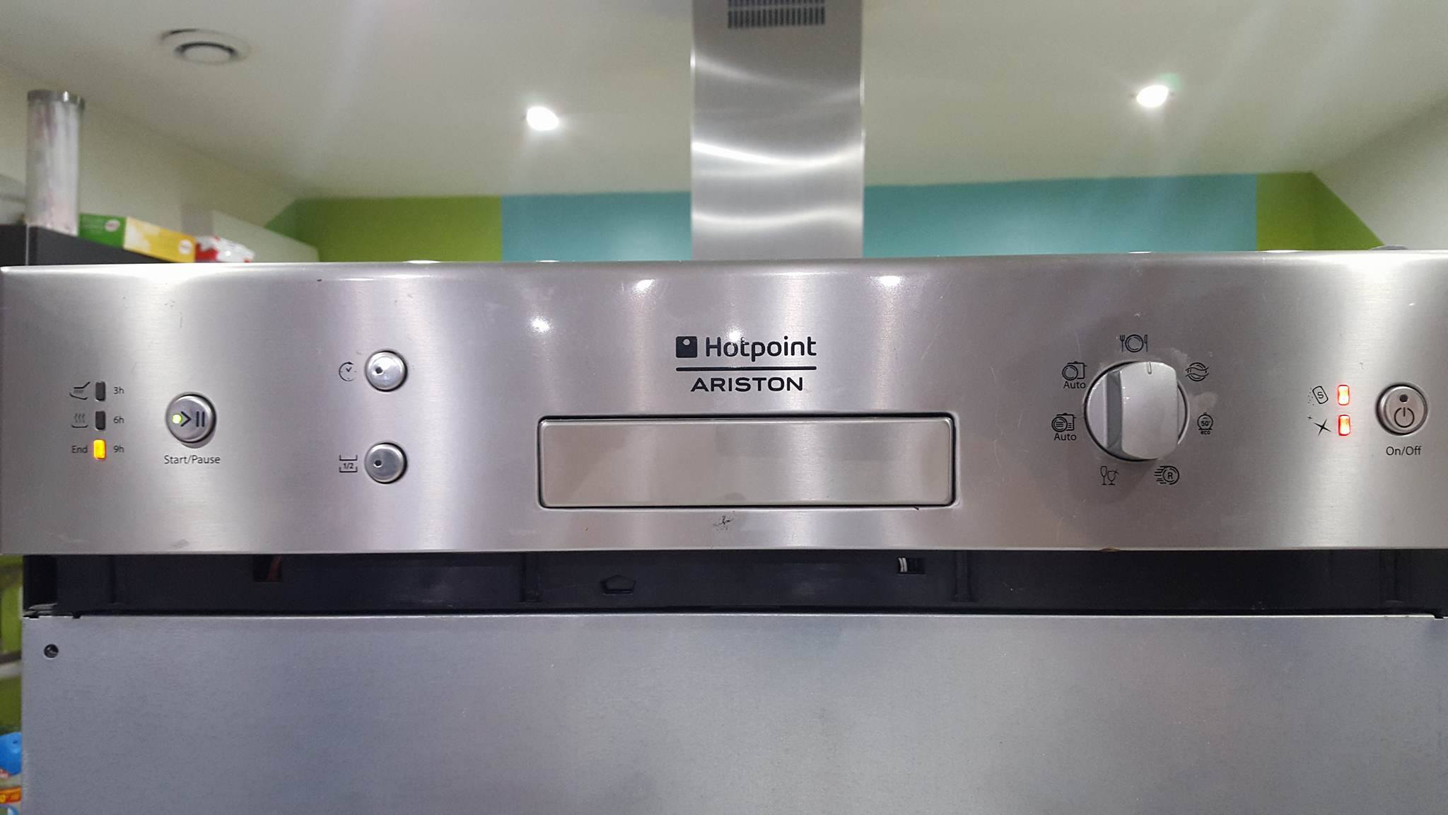

bsr, je permets de venir vers vous suite a un pb avec mon lave vaisselle. depuis ce jour, il ne se met plus en route, les voyants comme suit sur la photo clignotent , et je ne peux les arreter. pouvez vous m eclaircir sur ce probleme ? merci a vs

Ce code panne indique un problème avec la sonde de température. Il faut contrôler sa valeur.

bsr, je reviens suite à mon pb, je n avais pas eu encore le tps d y regarder, donc après verification de cela ,je constate que dés le branchement de celui, la pompe se met en route, je n ai aucuns voyants , je peux ouvrir la porte et au bout de 5min, la pompe s arrete et les 4 voyants comme sur la photo se mettent à clignoter! je n y comprends pas !

de plus , du coup pour mettre à l arret l 'appareil, je suis obligé de le debrancher .
