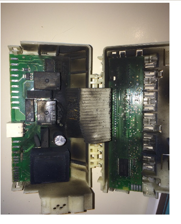

Après un gros flash, lave vaisselle HS. J'ai tout démonté et me suis aperçu que nous n'avions jamais néttoyé les filtres depuis 2004 donc filtre complètement bouchés. Ensuite j'ai démonté la façade et déposé le module électronique (légèrement noircit). Après ouverture de celui-ci il apparaît bien cramé à l'intérieur, voir légèrement fondu. J'en ai trouvé un chez un de vos partenaire (pièces tout électroménagé).J'hésite à l'acheter de peur qu'il claque lorsque je le remonte.
Voilà ma question, est-ce que le module électronique a cramé du fait que les filtres étaient bouchés?
Photo de l'intérieur du module ci-joint
Merci d'avance pour votre réponse

pour moi cela est dur a un défaut de chez Bosch car il on eu des souci avec les relais de chauffage ce qui est du a l état de se module
maintenant difficile d en dire plus tou dépend du prix du module que du doit racheter

Le module coute 126E TTC. Et celui qui a brulé à quand même duré 11 ans....
Nous avions acheté ce lave vaisselle 650 E en 2004.

En effet, le défaut semble provenir du relais, on peut voir une déformation en forme de cercle à son endroit. Il faudra donc échanger le module dans votre cas.
