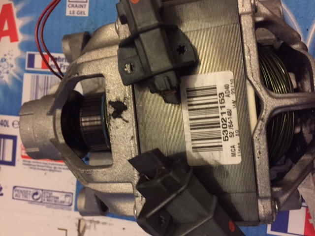

J'ai un lave linge indesit IWDC 6145 et celui ci s’arrête en cours de lavage.
Au début de lavage tout va bien, l'eau arrive, il tourne doucement, puis au bout de 10 minutes a peine il s’arrête.
Il s’arrête quand le tambour commence a tourner plus vite.
Quand le tambour commence a tourner on entend un bruit comme un grésillement, les voyants reste allumé et s'arrete.
Apres cela je peux juste allumer et eteindre la machine, quand je tente de lancer quelques soit le programme on entend un click click et rien ne ce passe.
Quand je coupe le courant de la machine et je le remet je peux relancer un programme mais tout recommence.
je suis un peu perdu sur la panne possible.

Il faudrait déterminer l'origine du grésillement. Voyez les charbons moteur en premier lieu.

Bonjour, j'ai démonté le moteur cet après midi et il me semble que les balais sont hs.
Je les ai nettoyé vite fait en attendant de commander les nouveaux et la machine fonctionne à nouveau .
Je n'y connais rien de rien mais il me semble bien usé.
J'ai mot une photo en pièce jointe . Qu'en pensezvous ?

Oui, il sont usés, sans doute la cause de votre problème, voyez l'état de pièces neuves en comparaison.
