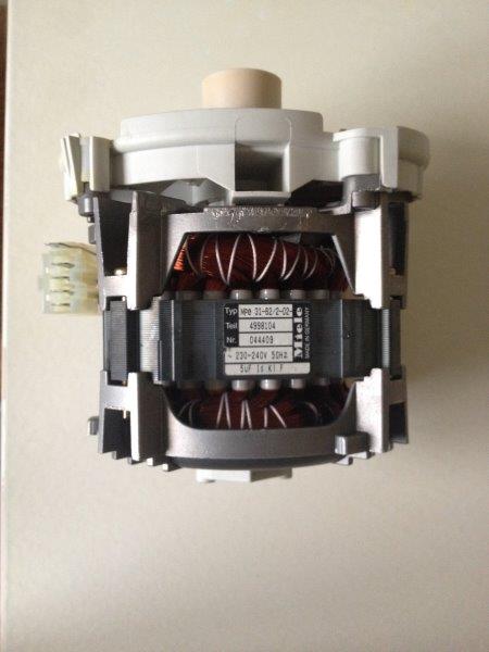

Je suis à la recherche d'informations sur la méthode de désaccouplement d'une pompe cyclage. La pompe fuit par le joint :
-pompe à changer ?
-remplacer le joint axe ?
Merci de votre aide
Jean
le 08/11/2015 à 20:00
Il faut dévisser l'axe de turbine dans le sens des aiguille d'une montre. Vous devez avoir une tête en forme d'écrou qui le permet. Il faut ensuite voir si le joint est détaillé par le fabricant.
le 10/11/2015 à 14:17
Merci pour votre aide. J'ai acheter kit de réparation et remonter l'ensemble. Le moteur fait du bruit, un des roulement est en cause.
Jean
