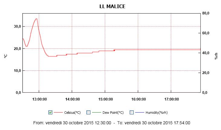

Mon lave linge est un BRANDT MALICE WTC1281 FD/ D il semble fonctionner normalement. Mais voilà madame me dit : ‘’la machine lave pas bien… ‘’ Comme j’ai remplacé au mois d’août les roulements et les charbons du moteur, mes recherches vont vers le chauffage. J’ai emprunté un thermomètre enregistreur, je le place dans le tambour avec du linge et je fais deux tests : un premier à 30°C et un second à 40°C, pour les deux essais les enregistrements montrent un pic à 33.5°C. Je démonte la résistance sa valeur est de 25 Ohms (ça fait 2116 W pour 230 volts), il existe une légère couche de tartre environ 0.5mm. Je test le capteur de température, dans la glace fondante il fait environ 29 kilo-ohms et dans l’eau à ébullition il fait environ 3 kilo-ohms, (9.2 kilo-ohms à 19°C). Pouvez-vous me dire si ces valeurs sont correctes ? Les connections sont en bon état et le serrage est bon. Un nettoyage de la résistance à l’acide chlorhydrique pourrait peut-être améliorer le chauffage ?

Le nettoyage au vinaigre blanc devrait suffire sur la résistance. Quand à votre relevé de température, il est plutôt correct pour un lavage à 30°c.

J'ai nettoyé la résistance, le vinaigre ne semblait pas très vigoureux. J'ai trempé la résistance dans l'acide chlorhydrique diluée à 50%, après deux heures la résistance est propre.
J'attend le verdict de madame...
