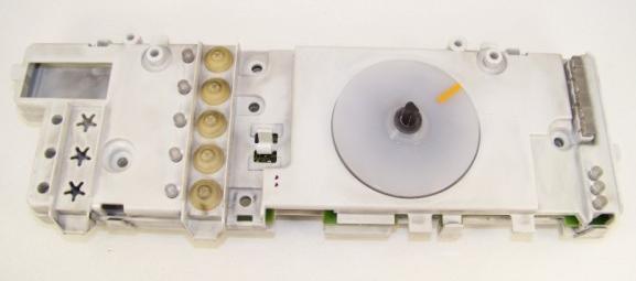

je suppose, il ressemble à ça
le 05/11/2015 à 14:16
Ok, c'est electronique. Qu'entendez vous en ce cas par passer le cran ?

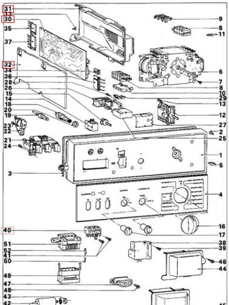

je viens de me rendre compte que le visuel envoyé par mail n’était pas le bon. je corrigerai avec le bon schéma en pièce jointe dès que je le recevrai de la part du fabricant
le 05/11/2015 à 16:07
voilà la vue eclatée du bon appareil
c'est le t359c, désolée pour l'erreur
le programmateur est en 6

Ok, c'est donc différent, le cran existe bien, nous sommes sur un programmateur électromecanique.
Lorsque vous passer le cran, l'appareil poursuit son cycle, ou pas ?

Il y a tout de même une électronique dans l'appareil, le programmateur peut ne pas passer le cran car il attend un ordre de celle-ci. Elle peut donc elle aussi attendre une information d'une sonde par exemple.
L'appareil chauffe bien ?
