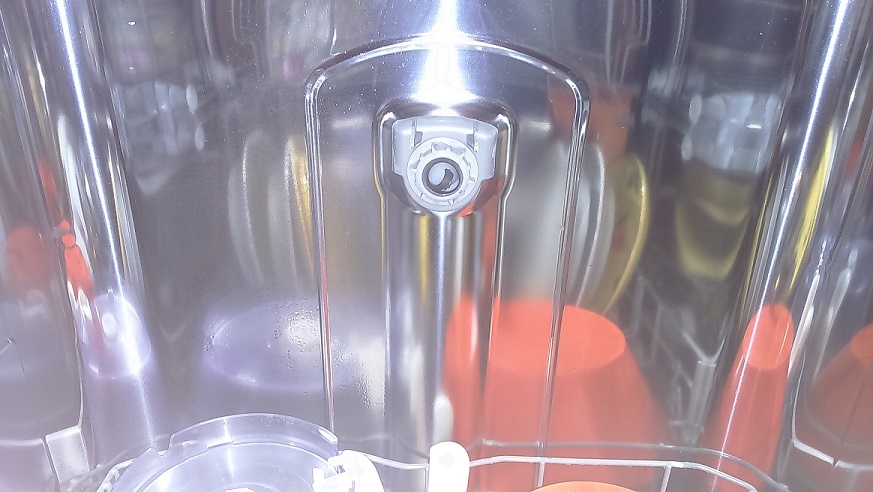

ce matin en mettant en route mon lave vaisselle j'ai eu l’erreur E1
sur mon lave vaisselle FAR LV1145DS.

Ce peut être une fuite détectée sur le socle, ou encore un problème d'arrivée d'eau dans la mcahine. Contrôlez ces deux points.
le 03/11/2015 à 19:47
j'avais déjà eu une fois se problème je l'avais régler en refermant le panier du haut correctement . mais la rien a faire
j'ai remarque un joint hs voir .
le 03/11/2015 à 20:50
j'ai vérifier l'arriver d'eau l'eau s’écoule bien du tuyau
j'avais de l'eau au fond du lave vaisselle j'ai pencher le lave vaisselle et l'eau est ressortie par le tuyau de vidange .

le probleme est resolue j'ai chager la piece avec le joint de defectueux de l'arriver d'eau du pannier du haut est c'est repartie .

j'ai demonter le panneau lateral du lave vaisselle
et le reservoire qui se trouve apres la pompe etait vide
je sais pas si cela est normal?
j'ai donc remplie ce réservoir et le lave vaisselle est repartie .
donc faut il que se reversoir soi toujours remplie ?

ce que je trouve bizarre c'est quand début de cycle il fait une vidange donc la pompe a vidange fonctionne puis après je vois d l'eau arriver dans le reversoir du haut quand j’arrête le cycle il y as de l'eau en fond de cuve . donc l'eau arrive bien

en faible quantifier car j'en retrouve dans ma cuve alors que je n'en avais pas avant . que je lance le programme
peut être un problème au niveau de l'electro-vannes ?
je devrais avoir un tension entre les 2 borne de l'electro-vannes lors du démarrage du cycle ?
je n'arrive pas a voir au se trouve le detecteur d'eau dans la cuve
au niveau du filtre quand j’enlève la grille je vois un petit picot noir peut etre ça ?

ce matin en me remettant sur mon LV . j'ai resserrer, le crochet il etait ressortie de 1 mm...
et la ca rerefonctionne ...
le 11/11/2015 à 10:23
bon ca a durer un lavage est c'est repartie
donc demontage de l'electro-vannes et testede celle ci a l'ohm mettre j'ai 4Ohm donc elle est ok d'apres ce que j'ai vue .
j'ai retourner le lave vaisselle et verifier le flotteur pas d'eau au fond et le flotteur n'est pas en position haute .
le 11/11/2015 à 11:39
La valeur de l'électrovanne n'est pas ok, voyez nos tutoriels sur le fonctionnement de la machine et ses pièces détachées avant toute chose.
le 11/11/2015 à 12:22
ok merci donc je commande une electro vannec pour changer la mienne défaillante mesure precise 4.1 Ohm
