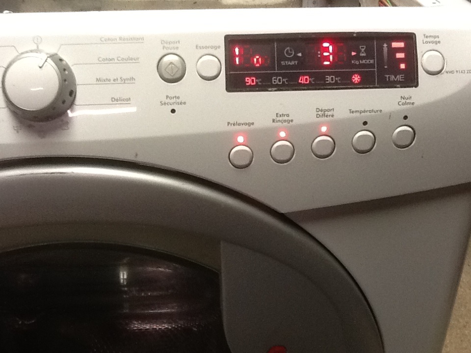

Bonjour, après avoir changer ma cuve pour cause de roulements Hs et tout remis avec grandes précautions je n'arrive plus a démarrer un programme quand je tourne le bouton de démarrage rien de s'allume ou plusieurs s'allument sans pouvoir modifiés soit la vitesse, soit la température soit le temps de lavage j'ai tout vérifié a nouveau tout et Ok ?
le 28/10/2015 à 09:56
Vous avez sans doute mal raccordé la filerie sur le module électronique, il n'y a pas de raison que cela ne fonctionne pas si ce n'était pas en cause avant remplacement de la cuve.
le 28/10/2015 à 11:01
Merci sebmenager, mais aprés plusieurs vérifications il est pratiquement imposible de se tromper, vu que chaque connection est equipée de détrompeur j'avoue etre un peu perdu !
le 28/10/2015 à 11:16
Vérifiez votre sélecteur, peut être un faux contact en ce cas.
