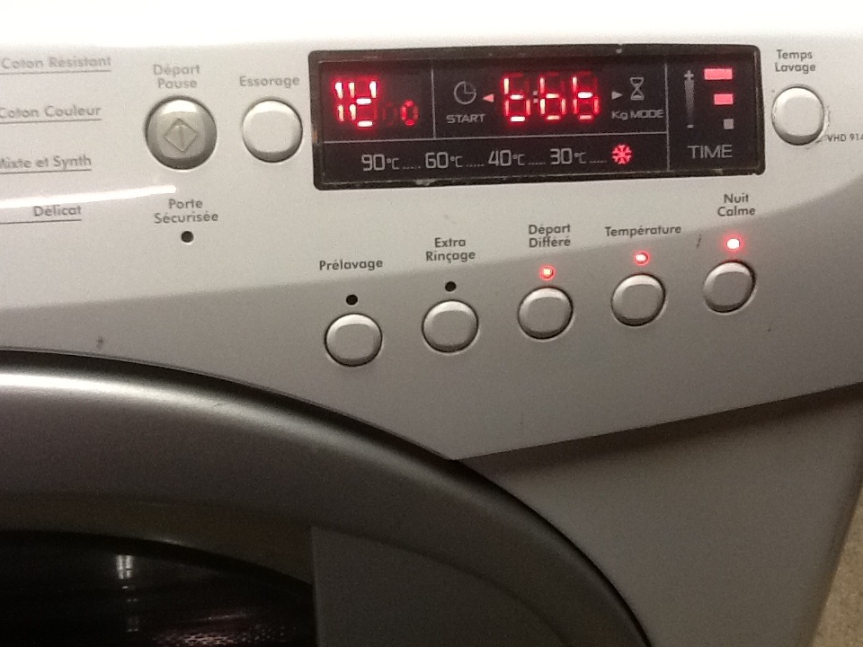

Bonjour, j'ai un problème avec un lave linge hoover VHD 9143ZD/1-47 en effet après avoir remplacée la cuve (avec nouveaux roulements) et remis tout à l'´identique avec toutes les précautions qui s'impose le bouton de sélection des programmes ne fonctionne plus, rien de s'allume ou une grande partie des voyants s'allume sans toute fois pouvoir faire aucun changement de vitesse, de chauffe ou de temps de lavage
