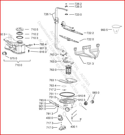

Passer un coup d’éponge sur l'OWI( pièce ronde située à droite dans le collecteur, accessible facilement par l’intérieur en enlevant le filtre). Puis effectuer un programme test pour recalibrer l'OWI. La detection du liquide de rincage se fait par l'intermediare de la sonde située dans l'OWI.

Il s'agit du filtre à dechet ((grille en inox)à l'interieur de l'appareil situé sous le moulinet
le 24/10/2015 à 10:34
Le filtre c'est le 1723 et l'OWI c'est le 5830.

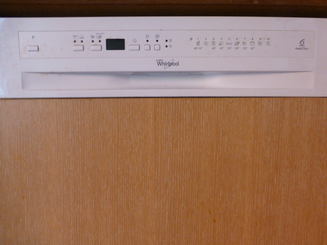

Le prog test c'est un programme sav qui teste tous les elements de votre appareil. Faites une photo du bandeau de votre appareil (ou se trouvent les touches de votre programme) et je vous explique.

Bonjour sreymom,
voici la photo du bandeau.
merci de vos explications
le 26/10/2015 à 21:27
1: Appuyez et tenez enfoncé la touche selection de programme pendant 5 secondes. Les 4 premieres leds des programmes s'allument.
2. Sans relacher la touche selection des programmes, appuyez 2 fois sur la touche START/DEPART. La deuxieme led en partant de la gauche s'allume.
3. Relachez la touche selection des programmes, le programme test demarre. Tous les leds s'allume pendant 6 secondes.
4. Si des erreurs ont ete enregistrées elles seront affiches, puis le test actif commence. Tous les elements seront testés, remplissage vidange chauffage etc et l'owi sera recalibré.
Ce prog test dure une vingtaine de minute.
