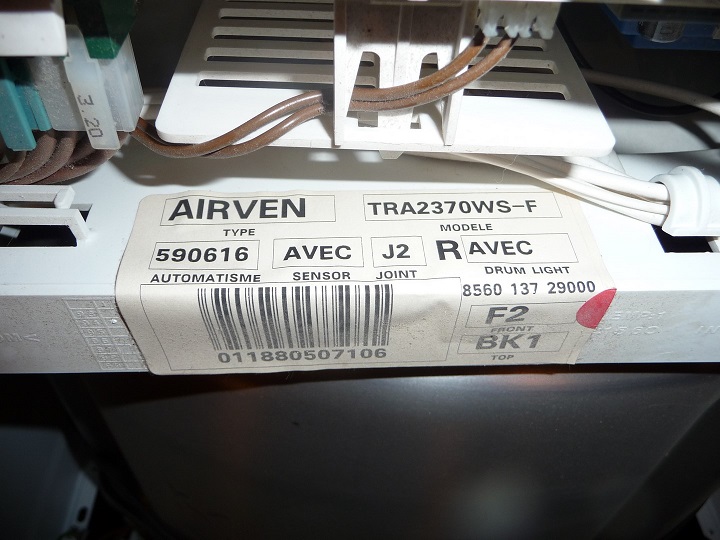

le 21/10/2015 à 17:57
Références complètes de la machine.
le 22/10/2015 à 10:49
J'ai photographié les références que je joins
Type AIRVEN Modele : TRA2370WS-F
puis d'autres infos, voir photo et un code barre 011880507106
Service : 586 137 29000 07 9442 506848
