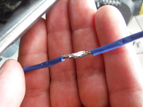

Suite à un dysfonctionnement de mon lave vaisselle Whirlpool ADG 8583 NB j'ai du réparer des fils sectionnés.
Le problème venait d'un frottement de la porte sur les fils reliés au panneau avant. 2 fils coupés dont un relié au bouton marche/arrêt (fil bleu). L'autre n'était pas coupé mais allait l'être donc je l 'ai coupé moi-même (fil blanc).
J'ai donc soudé les fils entre eux et réparer le problème de frottement pour éviter cette panne à l'avenir.
Mon soucis c'est que je n'avais jamais soudé auparavant...et que même en ayant fait le tour sur internet je suis pas certain de l'avoir bien fait.
Je vais vous expliquer comment j'ai fait: J'ai dénudé une partie des fils, puis étamé des 2 cotés et enfin je les ai soudés. J'ai protégé ma soudure avec de la gaine thermorétractable.
Pouvez vous me dire si ma réparation est efficace et non dangereuse sur le long terme? J'ai effectué un programme 60° sur une durée de 2h (en ma présence) sans à priori aucun problème constaté.
le 19/10/2015 à 16:34
Non, c'est ok, mais il faut isoler électriquement les parties apparentes désormais.
le 19/10/2015 à 16:37
ok merci, vu que j'y connais pas grand chose je suis rassuré ;) j'ai déjà isolé en mettant de la gaine thermorétractable, c'est bien suffisant ?
