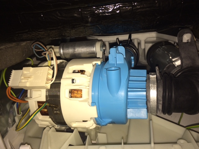

Mon lave vaisselle Brandt DFH 13 TF BLANC à subitement arrêté de fonctionner.
L'afficheur reste éteins.
Quand je le branche sur le 220v un bruit de moteur s'enclenche mais rien ne se passe.
J'ai mis la photo de la pompe ou moteur d’où proviens le bruit.
En espérant que vous pourrez m'aider.
Bien à vous.
le 10/10/2015 à 09:42
vérifier la pompe de recyclage pour voir si elle tourne librement
si c'est le cas ,voir le condensateur de démarrage.
