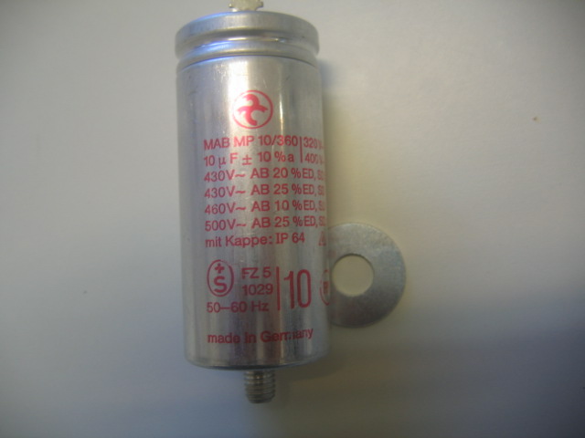

le 10/10/2015 à 18:01
Bonjour...
Je suis un peu perdu avec la notion de "Permanent" et "Démarrage"concernant les condensateurs de moteur électrique.
Voici celui qui se trouve sur mon sèche-linge:
** quelle est sa valeur ? (10 micro farad ???)
** "Permanent" ou "Démarrage" ????
Car sur les sites de vente de condensateurs, que ce soit "permanent" ou "démarrage" ils se ressemblent énormément...
Si quelqu'un pouvait m'éclairer sur ce sujet, et me dire ce que je dois commander , je lui en serais très reconnaissant.
D'avance Merci pour votre aide .
Pierre
