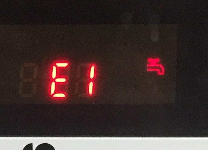

bonjourcode erreur E1 sur lave vaisselle continental edison CELVW3D1407 après 30mn de fonctionnement
arrêt cuve vide

voici une photole 07/10/2015 à 18:22

arrivée d'eau normal et pas de fuite c'est sec sous la machinele 08/10/2015 à 10:14
L'arrivée dans dans l'appareil aussi, et sec sous la machine ne veut pas dire sec dans le socle de celle-ci.le 08/10/2015 à 19:36
l'eau arrive bien dans la machinele 09/10/2015 à 09:59
Ok, la vaisselle est aspergée, l'eau est chaude ?le 09/10/2015 à 15:18
bonjourle 09/10/2015 à 17:17
j'ai remarqué que la vanne aquastop goutte sa peux venir de la ?le 09/10/2015 à 17:45
L'appareil ne doit alors pas parvenir à vider son eau, voyez le pompe de vidange en ce cas.le 09/10/2015 à 18:19
c'est un aquastop a éponge sans fil électrique et l'éponge est trempéTout-electromenager.fr n'utilise aucun cookie pour accéder ou stocker des données personnelles vous concernant.
