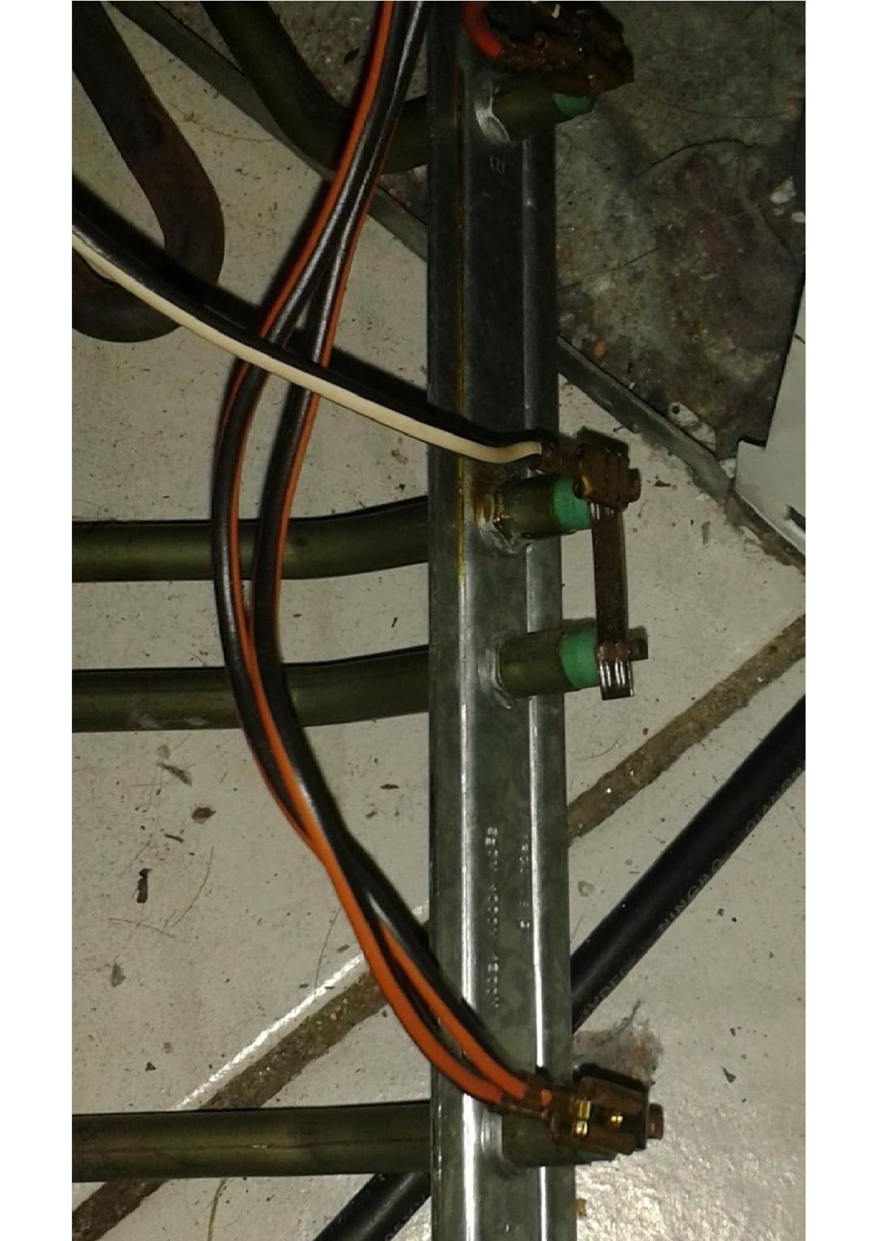

En voulant tester ma résistance de mon seche linge Brandt SL865d/df, je n'ai pas repéré mon branchement aux 3 bornes de ma résistance.
Grand moment de solitude donc pour rebrancher mes fils.
C'est une double résistance avec une borne A deux bornes reliée entre elles et une borne B.
Pour les fils, j'ai un double fils qui donne du 220v lorsque avec le double fil 1 ou le fil 2. Le double fil 1 est relié aux klixon.
Pourriez vous m'aider à reconnecter mes fils ?
Par avance merci.
le 05/10/2015 à 14:24
Ci joint une photo...
le 05/10/2015 à 15:30
En B blanc/noir
en A double fil orange et blanc/noir
