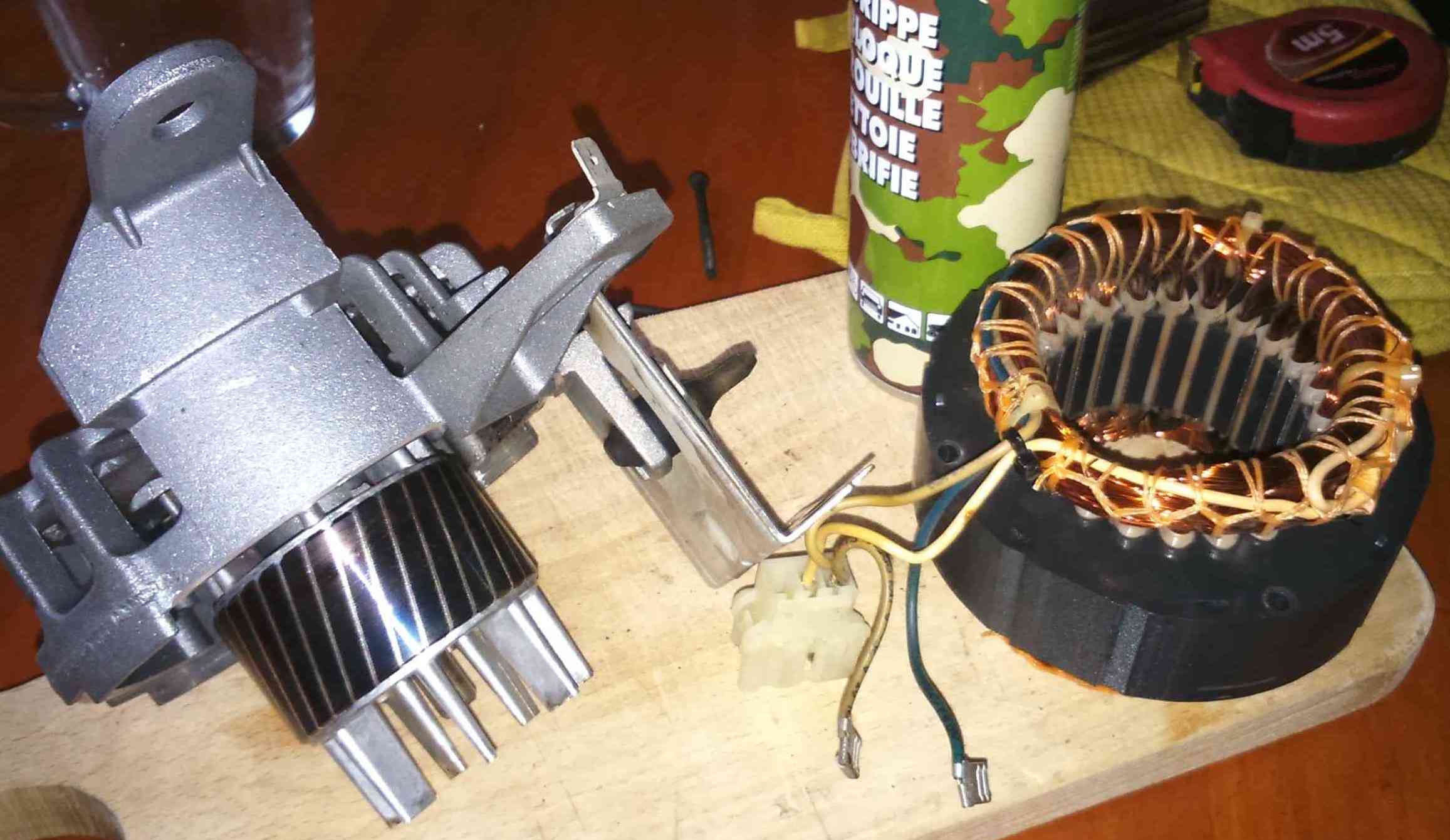

Le problème du moteur qui tournait mal à la main, en forçant, me chiffonnait, je l'ai donc démonté et mis du dégrippant, maintenant il tourne bien sans forcer.
Je ferai le test du moteur en direct demain et je donnerai le résultat.
le 03/10/2015 à 16:52

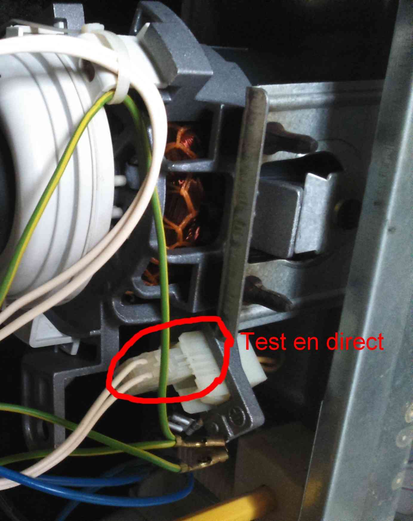

Bonne nouvelle le lave vaisselle est réparé.
Après avoir démonté (photo1) et dégrippé le moteur avec un spray dégrippant sur le roulement à billes et de l'autre côté dans les petits trous, il a tourné sans résistance, comme une roue de vélo.
J'ai fait le test direct du moteur en l'alimentant en 220v sur le bornier à la place des deux fils blancs (photo4 dans le message suivant) et il a fonctionné.
Vous aviez raison, le condensateur n'était pas HS.
