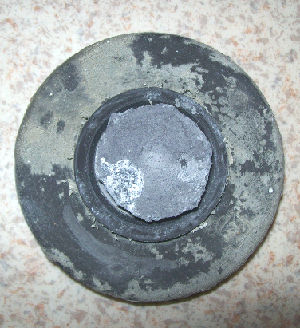

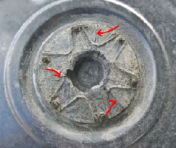

voilà!! :) c'est tout entièrement démonté! :)
tambour sorti et etc.
par contre, pour ceux en panne qui liront ultérieurement :
pour coucher la machine correctement, alors qu'elle est déjà un peu désossée = prévoir 4 bras !!
ça pèse un peu son poids, et ça peut être rapide de faire une erreur de doigts qui glissent :/ ......
je vous mets quelques photos, pour une idée de l'état des choses :O
il ne m'étonnerait pas du tout que quelqu'un me dise que les roulements sont morts archi morts :( ça a une drôle de tête en tout cas :O
voilà :) je laisserai des news au fur et à mesure de l'avancement des travaux.

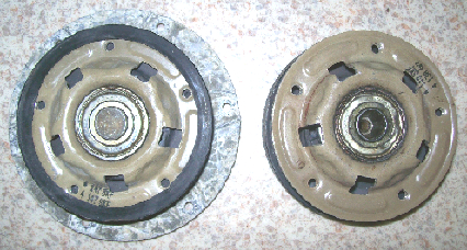

le 23/09/2015 à 22:45
la photo du comm' précédent représente le roulement droit, pas nettoyé, sa face interne qui vient se positionner sur le tambour...
et ici, le roulement gauche, au mieux débarrassé du tartre, pareil face interne qui se positionne contre le tambour...
le 24/09/2015 à 10:14
Oui, il faut remplacer vos paliers au complet.

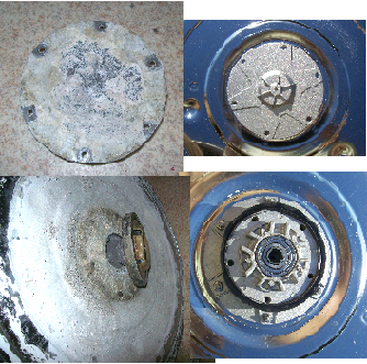

le 25/09/2015 à 15:54
confirmation sujet roulement, côté droit vers la courroie.
rien qu'à voir son état, déjà c'est compris.
ce qui ne se voit pas à l'image, c'est que le roulement ne tourne plus qu'en exerçant une grosse force dessus.
donc à changer. les 2! histoire de ne pas bosser n'importe comment ;)

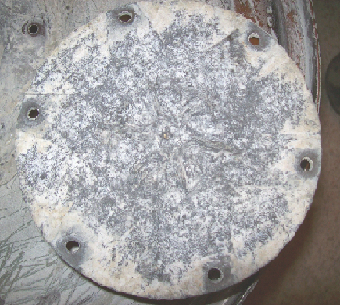

le 25/09/2015 à 15:58
et là c'est sur le tambour :O
il y a effectivement et clairement un gros problème.....

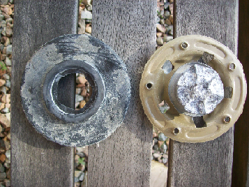

le 02/10/2015 à 15:56
voilà! roulements remplacés, tout le reste rebranché, aucune vis en trop :P
et ça fonctionne parfait :)
merci à tous pour vos conseils :)
photo d'1 roulement avant//après ;)
