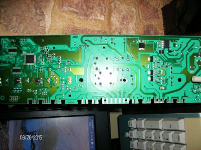

le 20/09/2015 à 17:37
photo du circuit imprime quelqu un voit le triac de securite d porte cdlt
le 21/09/2015 à 10:00
Un petit rectangle noir, mais il faut suivre les pistes pour pouvoir trouver lequel est en cause.
