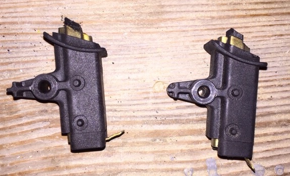

Quand je lance le demarrage d'in programme de lavage, la cuve commence à se remplir d'eau mais le cycle ne demarre pas et la cuve ne tourne pas. J'ai verifié la courrioie qui est parfaitement en place.
quelqu'un a t il une idée ?
En vous remrciant par avance

A l'essorage lon entend la pompe pendant 5sec puis rien ne se passe
le 06/09/2015 à 17:31
En ce cas il faut contrôler le moteur, ses charbons notamment.
le 06/09/2015 à 17:38
Je vais regarder ce soir letat des charbons
le 06/09/2015 à 17:42
le 06/09/2015 à 18:45
les charbons semblent usés
Qu'en pensez vous ?
le 06/09/2015 à 21:33
bonsoir
les balais sont nase de chez nase Seb a raison il faut les remplacer
cdlt
le 07/09/2015 à 15:35
Voyez l'état de pièces neuves:
le 07/09/2015 à 15:45
Ça y est j'ai récupéré de nouveaux charbons.
Je les monte en rentrant ce soir.
Un grand merci Sebmenager et mamigas pour vos conseils avisés !
