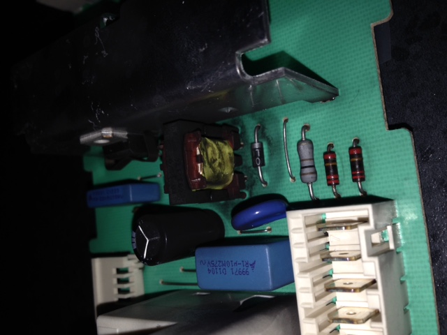

J'avais démonté la carte électronique et avais vu un peu de poussière noir autour d'un genre de tout petit transfo. Cela viendrait il de la, ou d'un relais qui fonctionnerait mal?
Je ne sais plus quoi faire.
le 20/09/2015 à 19:32
Voilà la photo du transfo

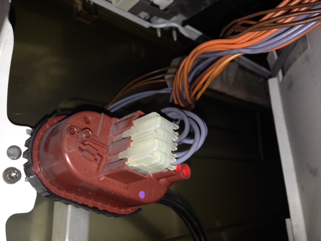

En fait je viens d'avoir une machine de bloqué. Je ne voyais pas d'eau à travers le hublot.
Je l'ai mise en mode essorage et au démarrage, la pompe a quand même évacué 2 a 3 litres d'eau.
J'ai essayé de tester le pressostat au multimètre mais j'ai 4 bornes. Quand je souffle à l'entrée j'entends bien un contact et je vois qu'un contact s'ouvre au multimètre.
Je vais mètre une photo du pressostat. Est il le seul où y aurait il autre capteur ?
le 21/09/2015 à 19:42
Voilà le pressostat
le 22/09/2015 à 09:16
Oui, c'est bien lui qui contrôle le niveau d'eau.
