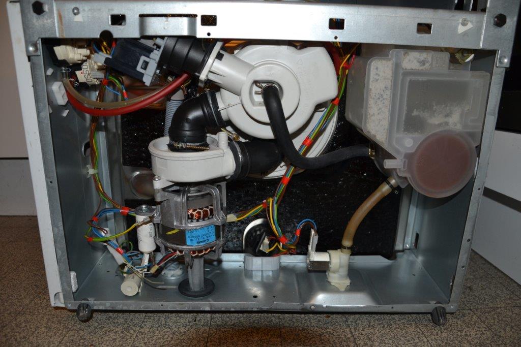

bonjour à tous
mon lave vaisselle candy est en panne : il effectue bien la vidange (y compris si on a versé de l'eau à l'intérieur) mais se bloque juste à la fin de la vidange. il ne fait pas rentrer d'eau, et au bout de 5 minutes, refait brièvement le bruit de vidange puis s'arrête (voyant clignotant rapidement, pour indiquer un dysfonctionnement).
quelqu'un(e) aurait il une solution svp ? merci d'avance ! (si possible avec indications par rapport à la photo ci jointe pour m'aider à trouver les pièces...)
PS : j'ai testé les tuyaux des 2 pressostat en soufflant dedans, et on entend bien le bruit de bascule des petits taquets.
PS2 : j'ai entendu parler d'électrovanne : mais comment tester si elle fonctionne ?
merci encore
nix
le 31/08/2015 à 12:35
Il faut en effet tester l'électrovanne. Voyez notre rubrique pièces détachées sur le sujet...
le 31/08/2015 à 22:57
merci sebmenager
en fait j'ai trouvé sur une vieille discussion(post du 13.12.2008 de Zilo) la solution de débrancher / rebrancher le module de la led du voyant marche/arrêt, qui se trouve dans la porte. je sais c'est incroyable, mais ça marche dans 50% des cas apparemment sur les candy cd 255... problème résolu !
