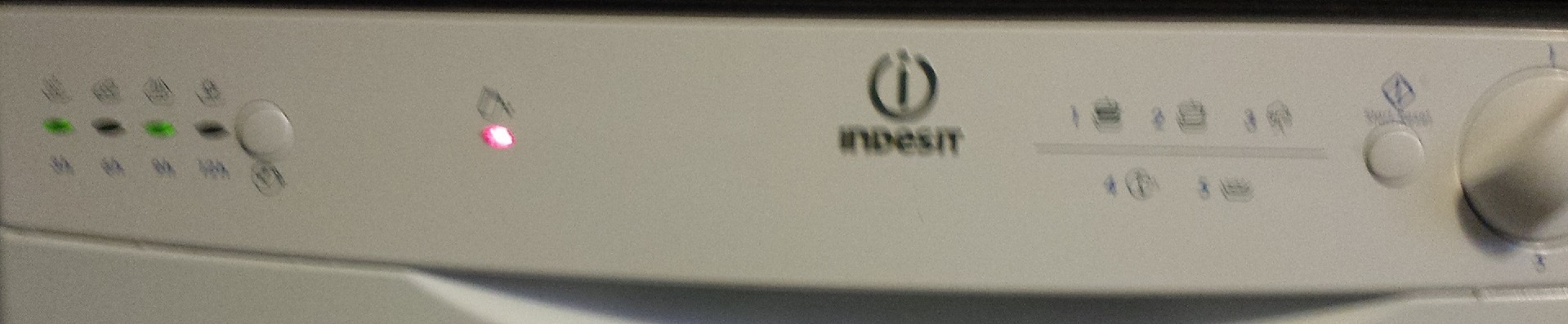

Bonjour, je possède un LV de marque INDESIT, type IDL55T50, qui a une dizaine d'années. Depuis quelques temps j'ai un problème avec les cycles de lavage, en effet, je lance le programme, l'eau arrive, le cycle commence , puis s'arrête, donc je relance, puis des fois ça fonctionne, puis des fois pas...; Ce LV a plusieurs cycle(éco, normal, rapide,...), au départ cela a commencé avec le lavage éco, puis le normal et puis avec tous maintenant. Quelqu'un a une idée?

Lorsque je lance le programme, il s'arrête moins de 2 mn après, 2 voyants vert et 1 rouge(sel)clignotent(cf photo, un peu floue).

Voyez depuis notre doc technique pour interprêter le code panne.

Si j'ai bien compris, j'ai 5 voyants en facade.
Le 1, le 3 et le 5 clignotent,
donc 1+3+8 donc 12
donc panne A12, donc c'est la carte.
C'est bien ça?
le 01/09/2015 à 18:35
Non, 1 + 3 donc code défaut 5.
le 01/09/2015 à 19:09
le voyant rouge ne compte pas?
Donc peut être pressostat.
le 02/09/2015 à 12:44
Non, pas sur votre appareil.
