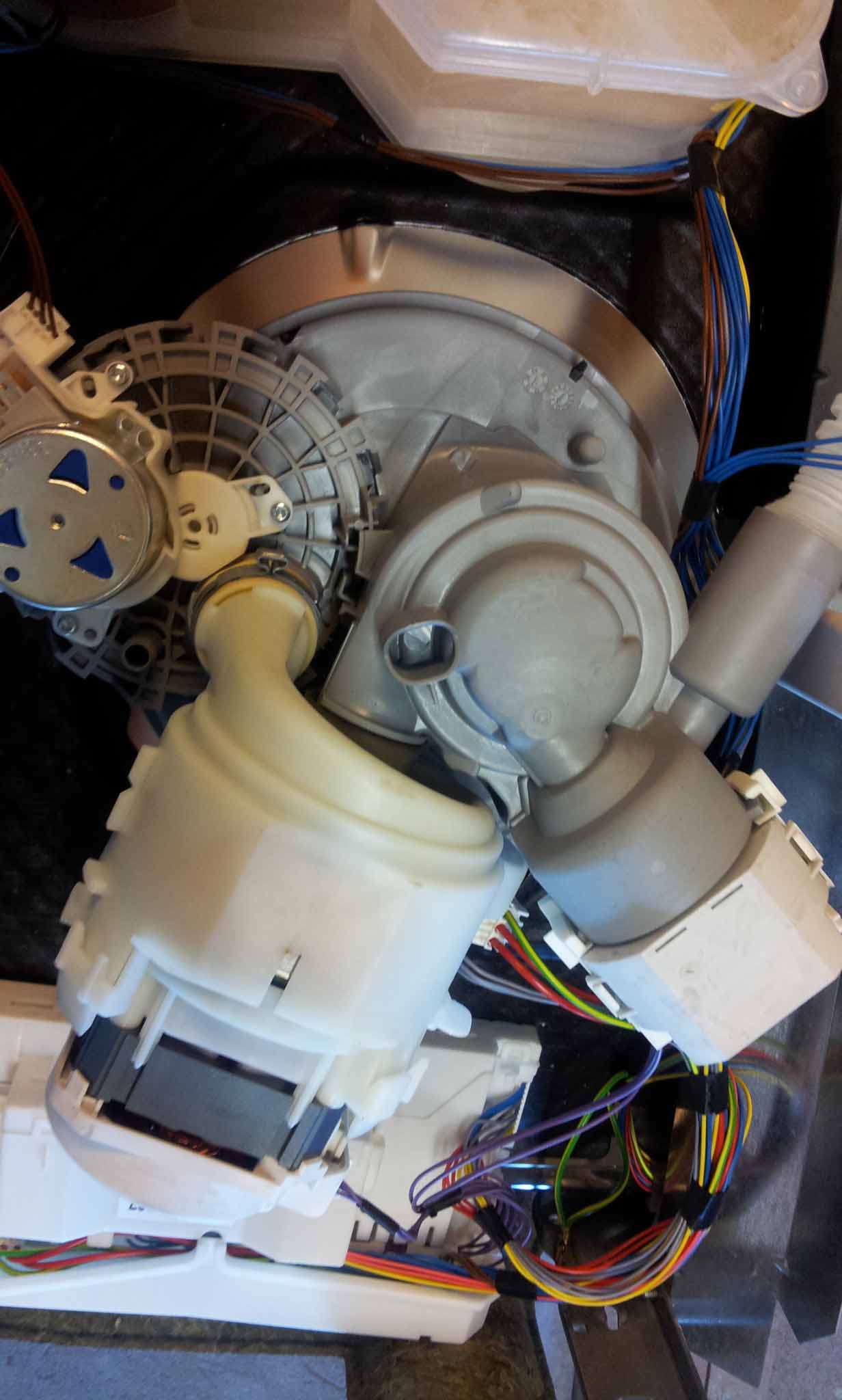

Mon lave vaisselle siemens SN26M283FF ne chauffe plus. Code 09
J'ai commencé à le démonter pour changer le moteur/résistance car je pense que le problème vient de la résistance.
Je ne sais pas comment démonter ce moteur.
Merci de me renseigner si cela est possible.

J'ai bien trouvé le plan, mais je ne vois pas comment démonter le moteur sans faire de casse par ignorance.
Bonne journée
le 28/08/2015 à 10:09
Ce n'est pas le même châssis, le tutoriel ne peut s'appliquer. Le moteur est tenu par un collier sous le bol, et par une fixation sur la cuve. Il faut aviser dans votre cas. La résistance est ensuite dans la turbine du moteur, il faut remplacer l'ensemble complet dans votre cas, car non détaillé par le fabricant.

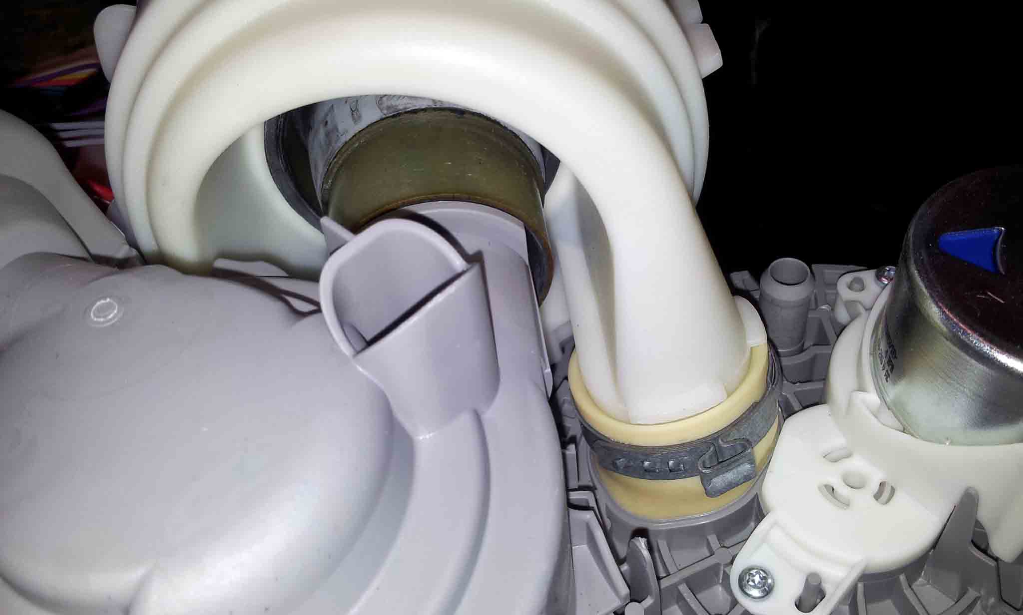

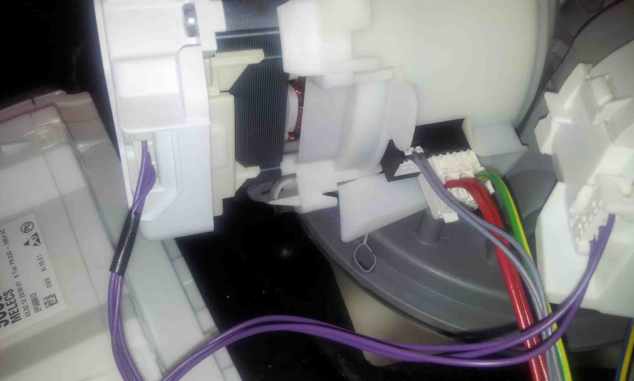

Merci pour vos renseignements.
Effectivement le moteur est tenu par un collier, un manchon emboité et une patte en caoutchouc dessous (voir photos).
Est-ce qu'après avoir desséré le collier, on peut tirer sur le manchon emboité ?
Merci pour votre réponse.
le 28/08/2015 à 12:10
Oui, c'est emboité...

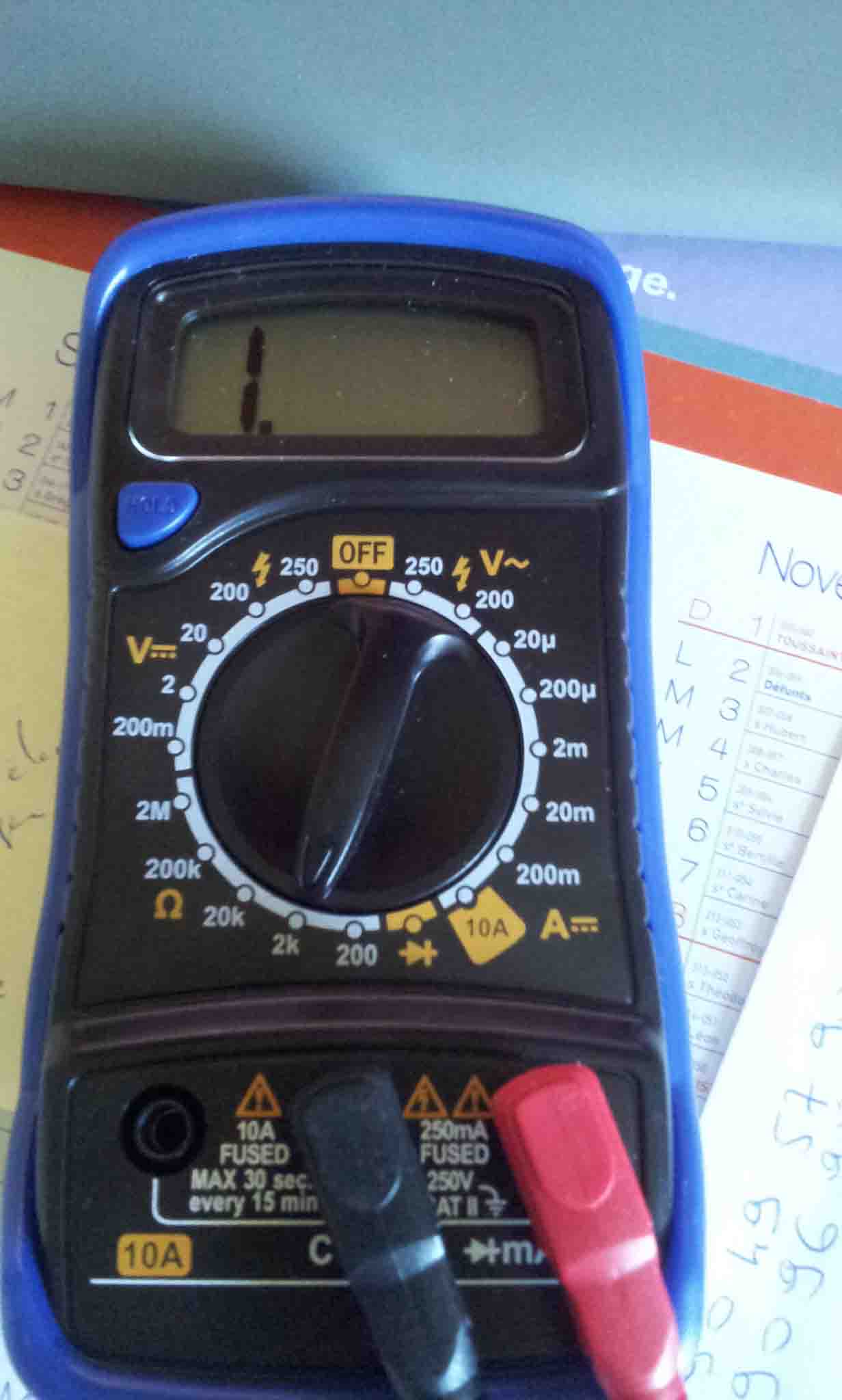

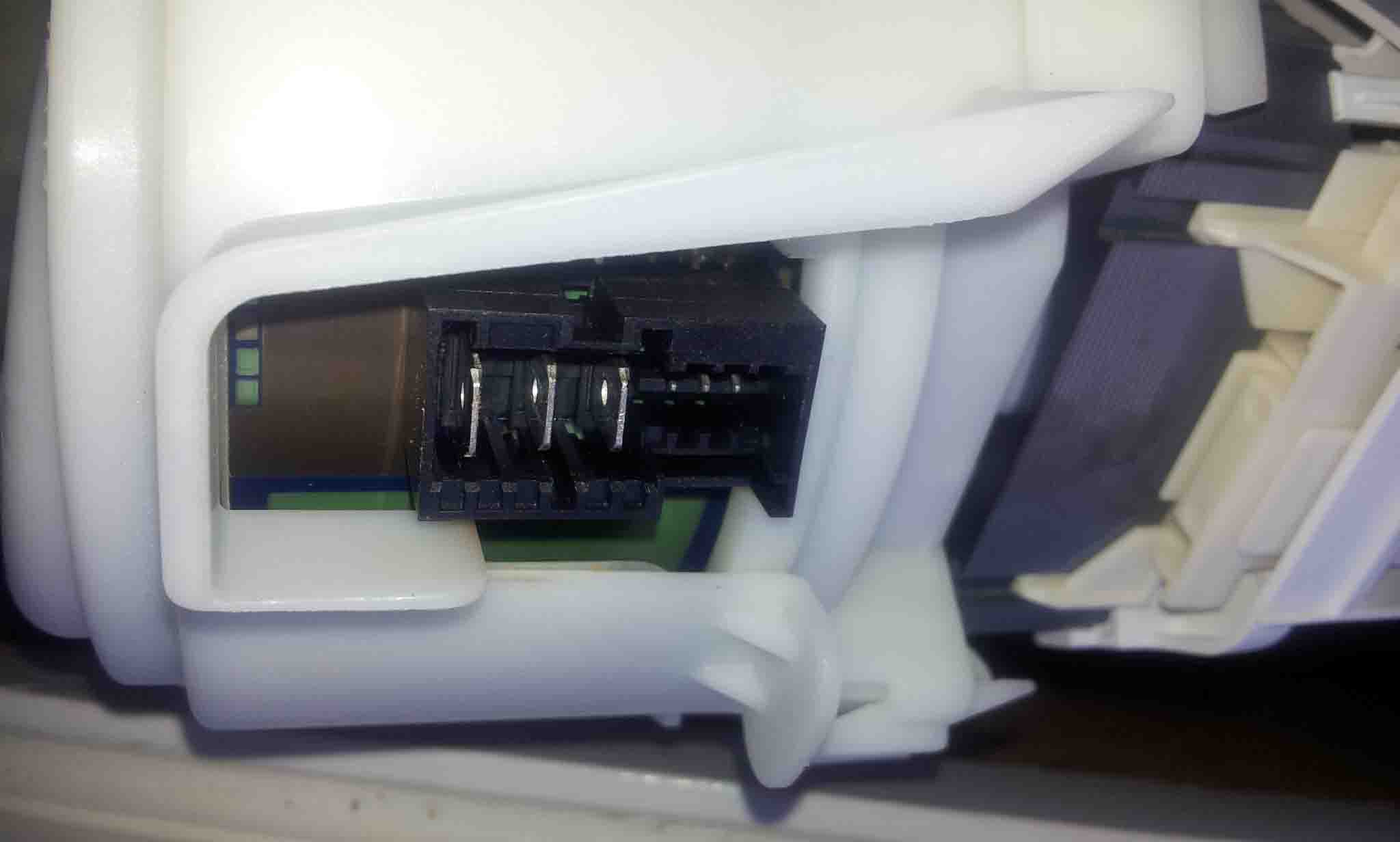

Je vais acheter un ohmmètre pour vérifier la résistance avant d'acheter un nouveau moteur.
Sur quel fil dois je faire les contacts.(photo jointe)
le 28/08/2015 à 16:36
Sans doute sur les deux plus gros fils, les rouge. Environ 20 ohms à la mesure...

Suite à un contrôle avec un ohmmètre, je n'ai aucun résultat entre les bornes rouges et bornes rouges avec la terre. L'appareil reste à zéro.
Est-ce que cela veut dire que l'ensemble moteur et résistance sont à remplacer.
Merci encore pour vos réponses
le 29/08/2015 à 11:18
0 ohms ou infini ? ce n'est pas le même résultat et les même conséquences...
le 29/08/2015 à 16:43
Je me suis mal exprimé.
Le testeur ne mentionne rien que ce soit entre les plots des fils rouges ou entre les fils rouges et la terre.Il reste sur le chiffre 1que ce soit en test ou non
le 30/08/2015 à 07:47
vous devez sélectionner le calibre 200ohms et non 2kilos ohms
le 30/08/2015 à 10:04
Le calibre est un peu élevé, mais votre mesure aurait dû être effective tout de même. C'est la lettre I, comme infini. Votre résistance est donc coupée. Remplacement de la pompe de cyclage au complet sur cet appareil.

Mettre le LV à l'envers pour le démontage et commencer par les ressorts.
Débrancher les fils et les repérer pour le remontage (photos)
