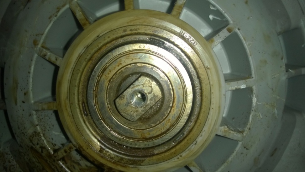

j'ai un lave linge electrolux inspire
j'ai démonté la roue d'entraînement et je voie le roulement que je ne peux extraire....comment faire ?

Il faut extraire la cuve, retirer le tambour afin d'accéder aux 2 roulements et à la bague d'étanchéité.

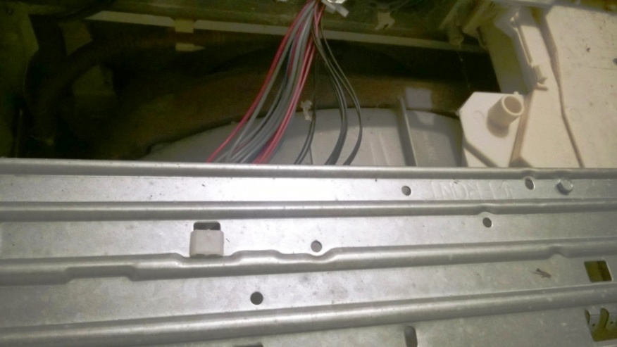

ma machine se charge par le devant. J'ai démonté le dessus et j'ai l’impression qu'il n'y a pas de roulement devant

j'ai extrais le tambour avec la coque ......mais le tambour ne peut sortir de la coque il est trop gros et la coque ne peux se séparer elle est sertie....
Je ne voie pas de solution si ce n'est exploser le roulement....ce qui me paraît risqué
le 21/08/2015 à 09:31
Oui, en ce cas il faut remplacer la cuve au complet.
