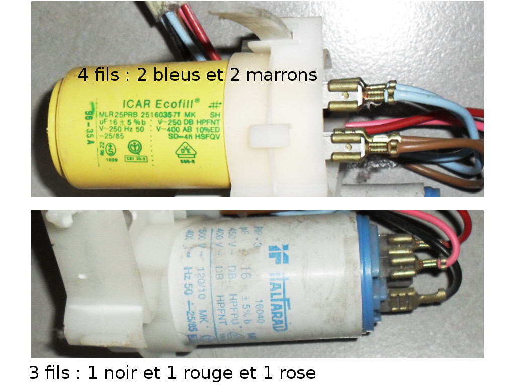

Comment tester les condensateurs pour être sûr ?
J’ai mesuré les deux condensateurs, et les deux indiquent en moyenne 231nF en usage, et sont marqués 16µF.
le 31/07/2015 à 18:18
Si votre mesure est correcte, condensateur HS sans aucun doute possible.

Leur valeur est inscrite dessus. 16µF pour l'un, et le jaune n'est pas très lisible et incomplet pour vous confirmer, c'est peut être un filtre antiparasite...
le 01/08/2015 à 18:25
Bonjour, la valeur inscrite dessus le condensateur est 16µF.
Je ne pense pas que c’est un filtre, d’autant plus que sur les plans c’est inscrit "condensateur".

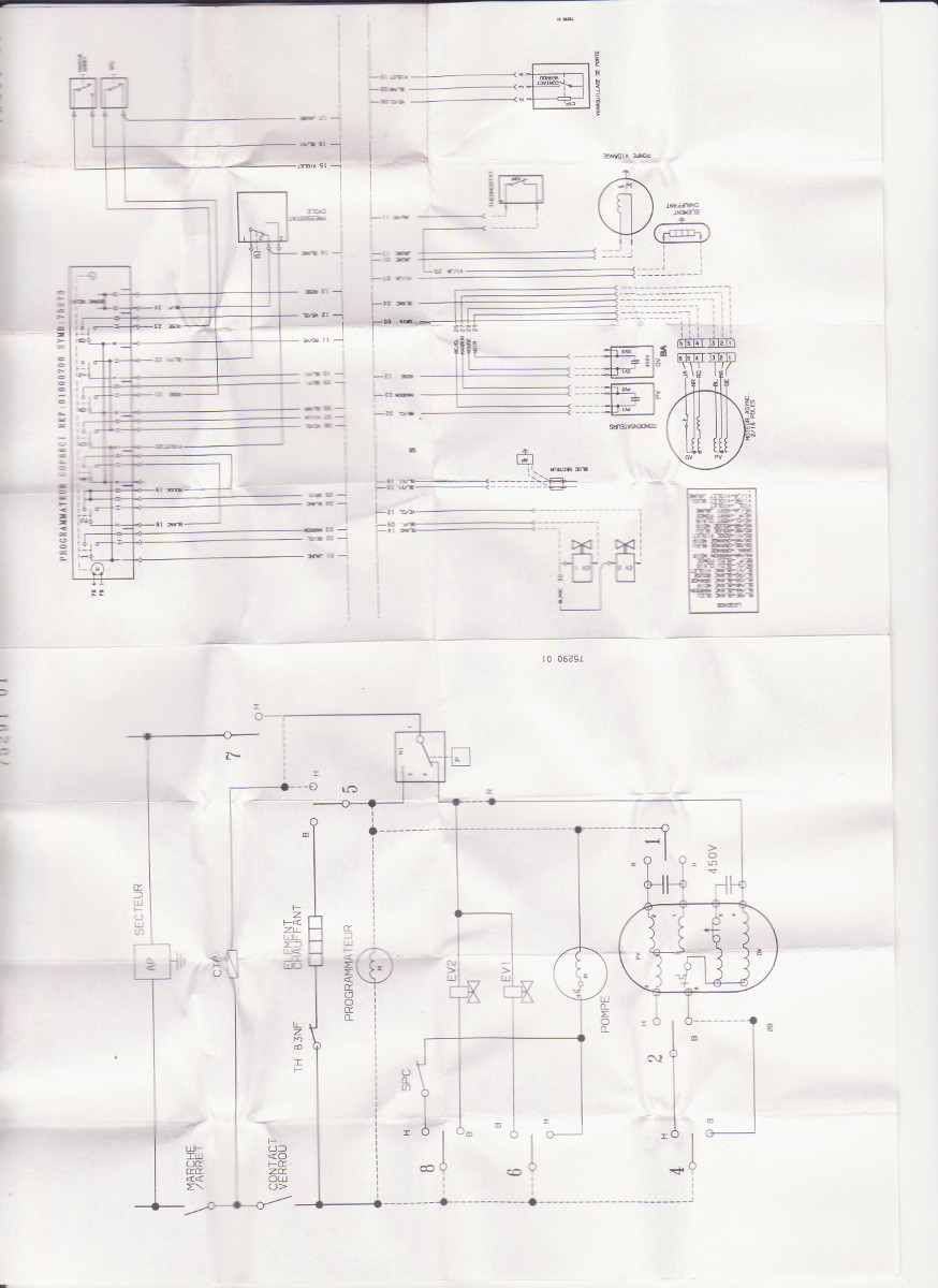

Voyez le plan.
le 02/08/2015 à 08:27
IL y a apparemment deux condensateurs si le schéma est bien celui de votre appareil.

Voyez les inscriptions sur chacun d'eux en ce cas.

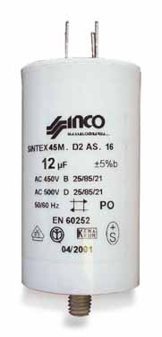

À priori, ça ne devrait pas être bon. Le voltage est je pense suffisant, mais la capacité n’est semble-t-elle pas assez élevée.
En effet, vous me proposez un condensateur à 12µF, alors que les condensateurs d’origines sont à 16µF.
Auriez-vous un modèle de plus élevé en Farads à me proposer? (au moins 16µF)
le 03/08/2015 à 19:16
Petite précision, je vous écris "que c’est un condensateur à 12µF", parce que l’image montre un condensateur à 12µF, bien que son descriptif indique 12µF, mais omet de préciser le voltage.
Pourriez-vous me confirmer le voltage et l’ampérage ?

Pas d'ampèrage, les condensateur sont généralement prévus pour 450V, et leur capacité ensuite 12µF, ou 16µF selon les versions. Bien vérifier cette valeur sur chaque condensateur.

Petite précision, je vous écris "que c’est un condensateur à 12µF", parce que l’image montre un condensateur à *16µF*, bien que son descriptif indique *12µF*, mais omet de préciser le voltage.
Pourriez-vous me confirmer le voltage et la capacité du condensateur que vous me proposez ?
Je le répète, la photo et la description ne coïncident pas. À quoi faire confiance ?

Il faut remplacer par le pièce montée sur l'appareil et sa valeur inscrite. Ne tenez pas compte du schéma qui doit être faux en ce cas.

Le lien que vous m’avez indiqué pour le Condensateur démarrage moteur, est un condensateur indiqué à 16 µF dans le titre et le descriptif, mais l’image de ce condensateur indique *12µF*.
Pouvez-vous donc me confirmez que le modèle de condensateur que vous me proposez est bien un modèle de 16µF avec un voltage minimum de 450v/500v ? (Comme ceux présent dans le lave linge)
Voici le lien du produit que vous m’avez proposez :
le 05/08/2015 à 09:50
L'image est sans doute générique, la valeur livrée sera en 16µF.

Merci, et pour le voltage ? Il correspondrait ?
Il faudrait un voltage minimum de 450v/500v. (respectant ainsi les valeurs des condensateurs d’origines)
le 05/08/2015 à 13:35
Oui aucun soucis...
