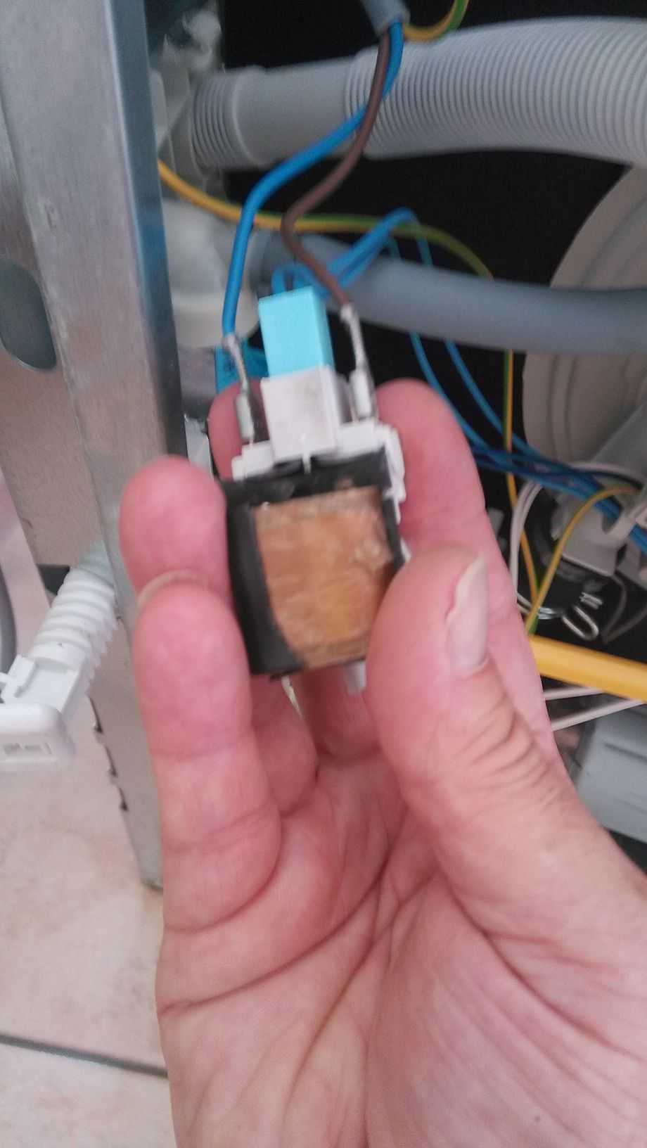

j'ai pu identifié un code erreur f11 sur ce LV car le bouton clignoter 11x. Puis j'ai remarqué une fuite en dessus du LV sans vraiment avoir pu identifier la source. Enfin, j'ai trouvé cette pièce (cf lien pour image) que je ne peux identifier et qui est cassée. Merci de m'éclairer sur le nom de la pièce.
Cordialement,
Christophe

Il s'agit du connecteur d'alimentation, associé au filtre antiparasite.

ok merci, ça se remplacement facilement ? est-ce que sa peu être l'origine du mauvais fonctionnement ?

Vous pouvez le supprimer et relier les fils pour tester l'appareil. Voyez si votre défaut est toujours présent.
