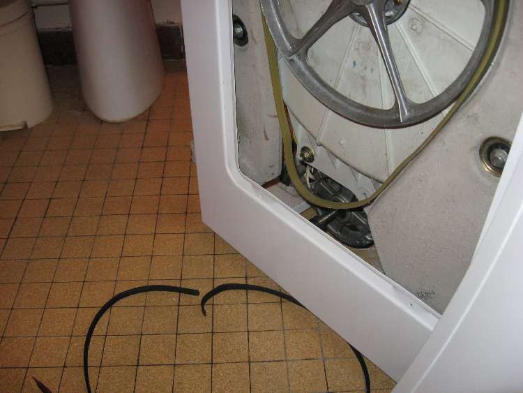

Bonjour a tous c'est un drôle de problème de changer une courroie d’entraînement du tambour élastique, l'ancienne gisait par terre lorsque j'ai ouvert la machine, j'en n'ai donc acheter une neuve j'ai fait confiance au vendeur (1210 EL J5) de couleur clair au lieu de (1210 J MAEL) qui est de couleur sombre , mais de toute façon l'une comme l'autre pour la remettre en place, c'est un véritable exploit.. Dites moi est ce bien la bonne courroie pour ce type de machine ?? Et est ce que vous seriez ou je peux trouver quelques pages d'infos sur cette machine a laver candy CTI 814 V ??? ..... MERCI DE VOS SUGGESTIONS

Il s'agit de la bonne courroie, c'est la méthode qu'il vous manque.
Passez la courroie dans la poulie moteur, puis commencer à la faire chevaucher sur la poulie tambour.
Entrainer le sytème en en le faisant tourner tout en maintenant la courroie sur la poulie tambour.
Même si cela force, insistez une fois placée la courroie ne bougera plus.
Le plus délicat reste le passage des mains derrière la tôle, pour gagner un peu de place vous pouvez coucher votre appareil sur le flanc gauche.
Bon courage...

Ok merci de voter réponse, je suis dans la mécanique de précision j’ai a manipuler les courroie sur des bancs de perçage, mais ça n’a rien a voir avec ca,le montage en force c’est vraiment étonnant, j’ai l’impression que je vais tout casser , j’ai plus qu’a passer a l’action .. merci de m’avoir renseigné Sebmenager …
