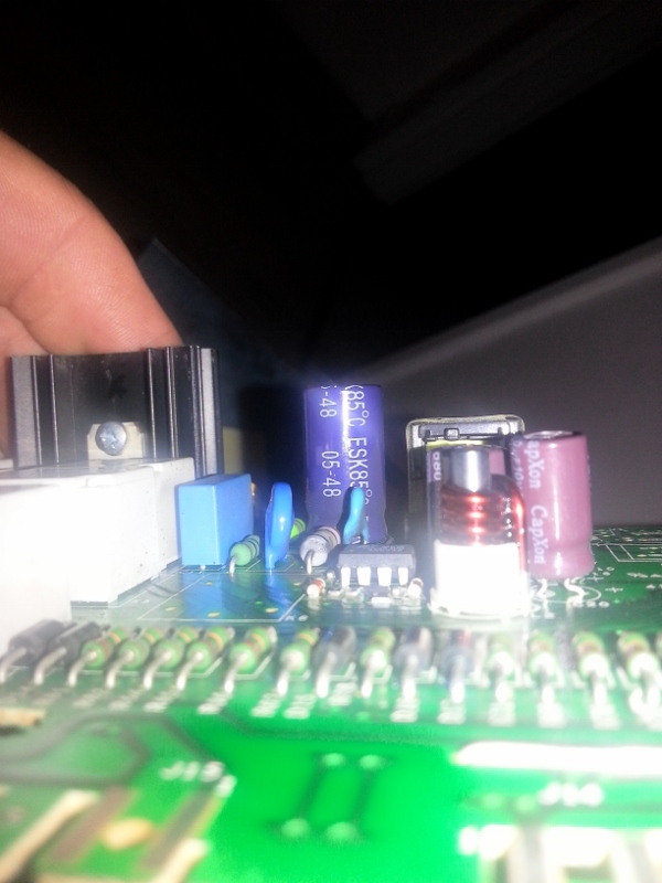

il y a un condensateur chimique sur la carte
qui se trouve derrière en bas à gauche-
Enlever le cache,démonter la carte(7 ou 8 connecteurs)et 2 ou 3 vis ,la carte est enquillée sur le support blanc vertical vissé-
Il y a des détrompeurs pour le remontage des connecteurs-Le condo hs (bleu)est légèrement gonflé,sa valeur,980µF de mémoire,à changer,
attention au sens(orienté),
cout de l'opération 50cts
à vous de jouer
ps pas de reprog à faire...débrancher le courant avant intervention bien sur...

le 24/09/2012 à 20:09
on me dit qu'il y a un condensateur chimique sur la carte
qui se trouve derrière en bas à gauche ok. sur la carte il est identifié C4 ESK 85 22uf ou-bien un autre merci de vos lumières
